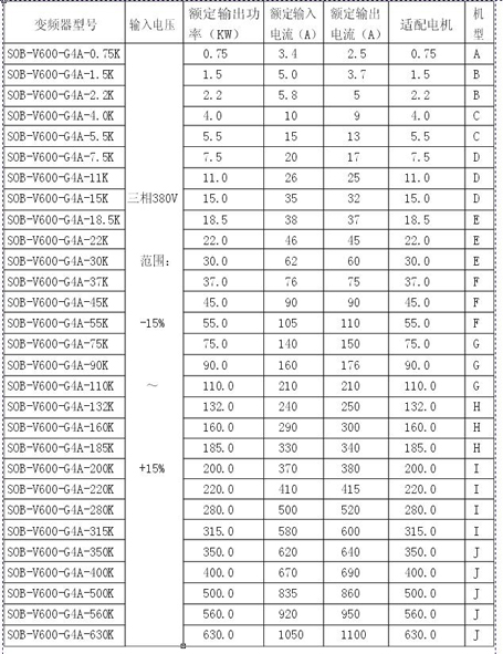

三、功率范围:0.55~630KW

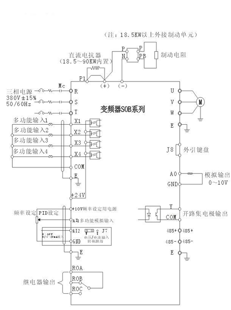

四、标准接线图
