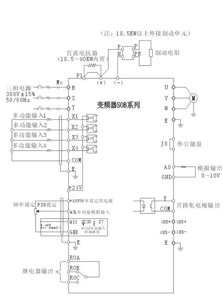

    SOB-Y600ϵÁиßÐÔÄܶà±Ãºãѹ¹©Ë®×¨ÓÃ±äÆµÆ÷£¬ÊÇÔÚSOB-V600ͨÓÃÐ͵Ļù´¡ÉÏ£¬ÒÀ¾ÝÊг¡ÐèÇó£¬ÍƳöµÄÒ»¿îרעÓÚ¶à±Ãºãѹ¹©Ë®Êг¡µÄ²úÆ·¡£ÏµÍ³²ÉÓÃÏȽøµÄ¿ØÖÆÀíÂÛ£¬ÄÚÖÃרÓÃPID¿ØÖÆÆ÷£¬¿É¸ù¾Ý¹ÜÍøÑ¹Á¦µÄ±ä»¯×Ô¶¯µ÷½ÚË®±ÃתËÙ¼°Ë®±ÃµÄͶÇУ¬ÊµÏÖ¹ÜÍøË®Ñ¹µÄºã¶¨¿ØÖÆ¡£
²úÆ·ÐÔÄܼ°ÌØÐÔ£º
1
¡¢¹¦ÂÊ·¶Î§£º4¡£0~600KW¡£
2¡¢Êä³öƵÂÊ·¶Î§£º0.00~600.00Hz¡£
3¡¢ËÙ¶È¿ØÖÆ·½Ê½£ºÎÞPGʸÁ¿¿ØÖÆ¡¢V/F¿ØÖÆ¡¢×ª¾Ø¿ØÖÆ¡£
4¡¢Æð¶¯×ª¾Ø£ºÎÞPGʸÁ¿¿ØÖÆ0.5Hz/150%¡£
5¡¢µ÷ËٱȣºÎÞPGʸÁ¿¿ØÖÆ 1£º100¡£
6¡¢ËÙ¶È¿ØÖƾ«¶È£ºÎÞPGʸÁ¿¿ØÖÆ  +- 0.5%×î¸ß¾«¶È¡£
7¡¢¹ýÔØÄÜÁ¦£º150%¶î¶¨µçÁ÷60S£¬180%¶î¶¨µçÁ÷10S¡£
8¡¢Ö¸ÁîͨµÀ·½Ê½£º¼üÅÌ¿ØÖÆ¡¢¶Ë×Ó¿ØÖÆ¡¢Ô¶³ÌͨѶ¿ØÖÆ¡£
9¡¢ÆµÂÊÉ趨·½Ê½£ºÊý×ÖÉ趨¡¢Ä£ÄâÁ¿É趨¡¢Ô¶³ÌͨѶÉ趨¡¢¶à¶ÎÊýÉ趨¡¢PIDÉ趨µÈ¡£
10¡¢¹ÊÕϱ£»¤£ºÌṩ¶àÖÖ±£»¤¹¦Äܼ°¹ÊÕÏÐÅÏ¢ÏÔʾ¡£
¹©Ë®ÏµÍ³ÌØÉ«¹¦ÄÜ£º
1¡¢¸ù¾ÝÐèÒª¿ÉÅäÖù¤Æµ±Ã¡¢±äƵ±Ã¡¢ÐÝÃ߱á¢ÅÅÎ۱õȣ¬×î¶à¿ÉʵÏÖÆß̨±ÃµÄ¿ØÖÆ¡£
2¡¢¿ØÖÆÆ÷ÄÚ²¿¼¯³ÉʱÖÓоƬ£¬²¢ÅäÖù¤×÷µçÔ´£¬·½±ã¶¨Ê±¿ØÖÆ¡£
3¡¢Ã¿Ìì×î¶à¿ÉÉèÖð˶Îʱ¼äѹÁ¦£¬ÒÔÊÊӦʵ¼Ê¹©Ë®µÄÐèÇó±ä»¯£»
4¡¢¿ÉÉèÖÃÐÝÃß¡¢¶¨Ê±ÂÖ»»¡¢Ð¡Á÷Á¿±Ã×Ô¶¯Í£»ú½ÚÄÜÔËÐУ»
5¡¢½øË®³ØÒºÎ»¼ì²â¼°¿ØÖÆ£¬·ÀֹˮԴ¶þ´ÎÎÛȾ£»
6¡¢¹ÜÍø³¬Ñ¹±£»¤¡¢×Ô¶¯Íê³É¹ÊÕϱõļǼ¼°±¸ÓñÃͶÇУ»
²úÆ·ÓÃ;£º
¹ã·ºÓ¦ÓÃÓÚËÜÁÏ¡¢·ÄÖ¯¡¢Ó¡È¾¡¢»¯ÏË¡¢ÔìÖ½¡¢À­Ë¿¡¢Ë®ÄàÖÆÔì¡¢ÖÆÒ©¡¢Í­²Ä¡¢Ó¡Ë¢¡¢»ú´²µÈ»úеÉ豸¡£
±ê×¼½ÓÏßͼ£º
