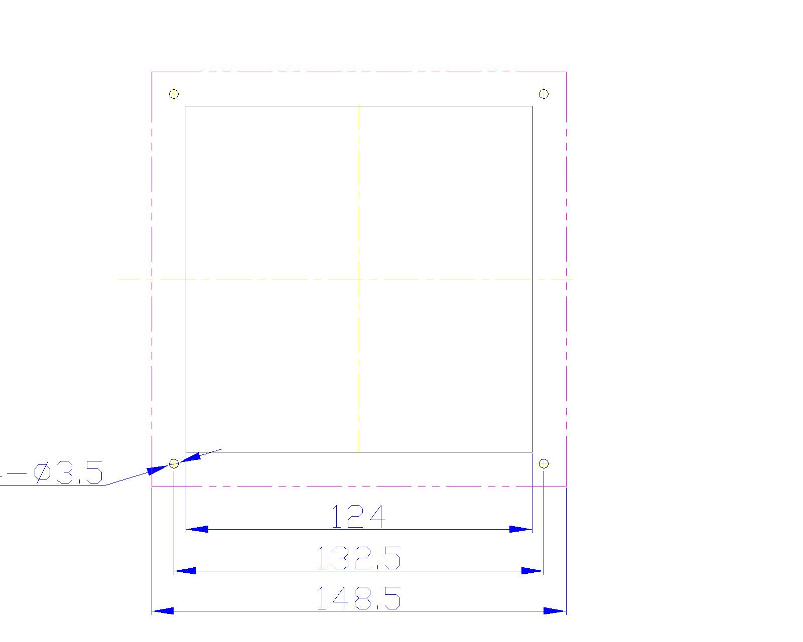

¿ª¿×¹«²î
124 + 1 ¨C 0 ²ÄÁϺñ¶ÈµÍÓÚ 2mm£¬ 124 + 1²ÄÁϺñ¶È> 2mm ¡Ü< 3mm
¿ª¿×ÍâÐÎͼ£º Ó¦ÓÃͼƬ£º
