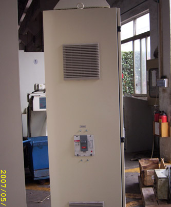

产品名称: RK175侧装
型  号: RK175
品  牌: 雷子克

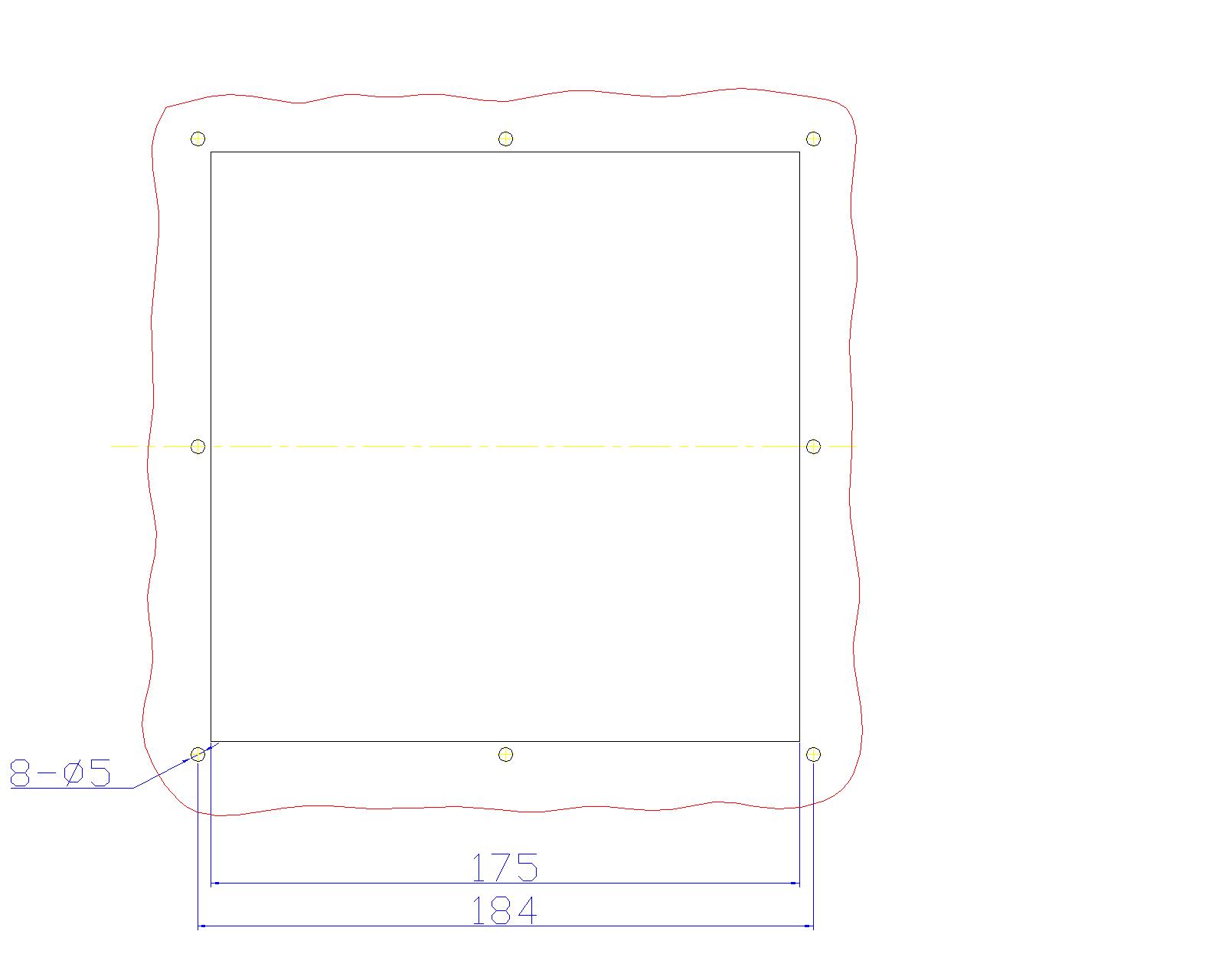

开孔公差
175 + 1 – 0 材料厚度低于 2mm, 175 + 1材料厚度> 2mm ≤< 3mm
开孔外形图: 应用图片:
