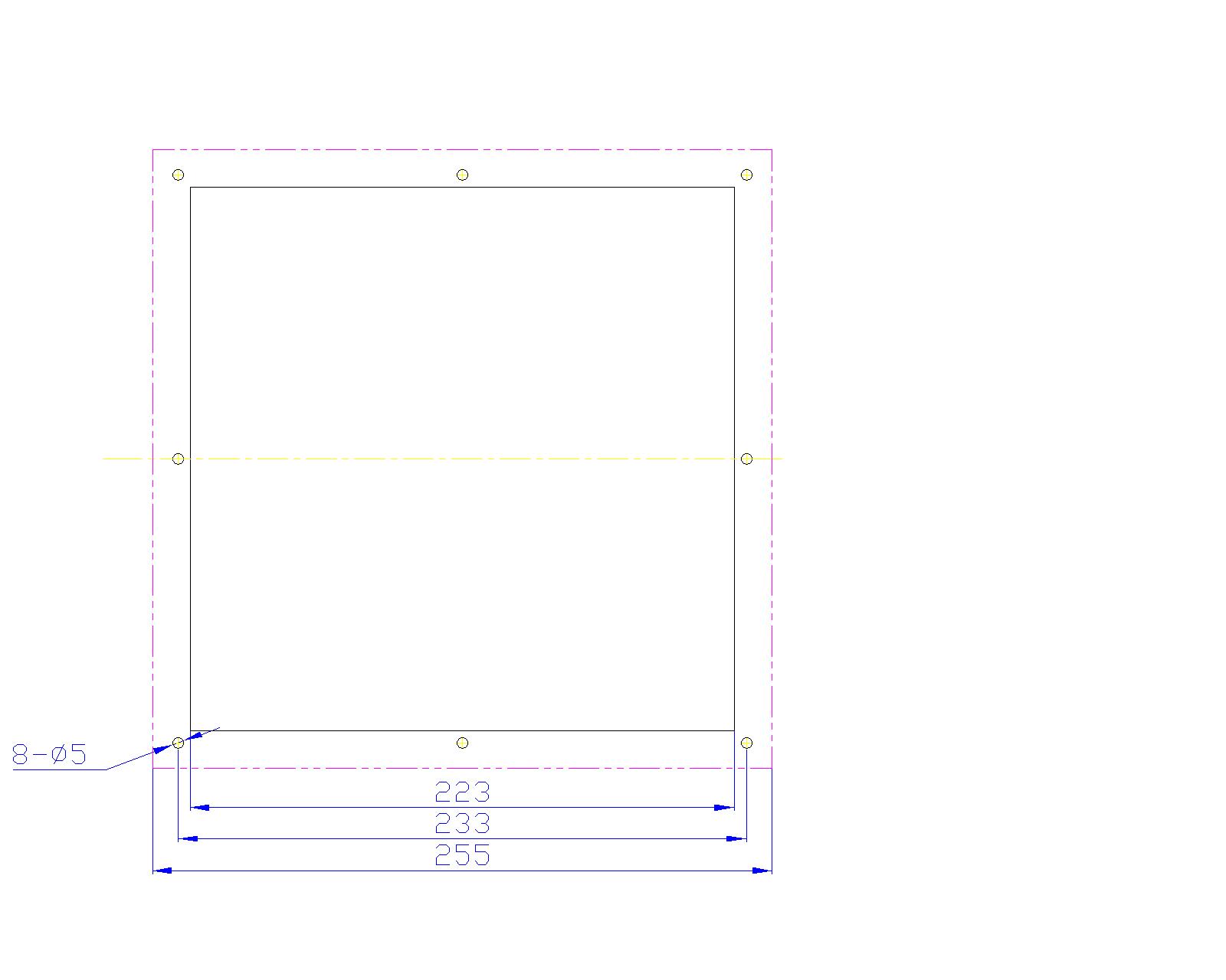

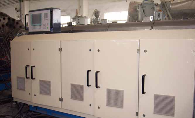

开孔公差
223 + 1 – 0 材料厚度低于 2mm, 223+ 1材料厚度> 2mm ≤< 3mm
开孔外形图: 应用图片:
