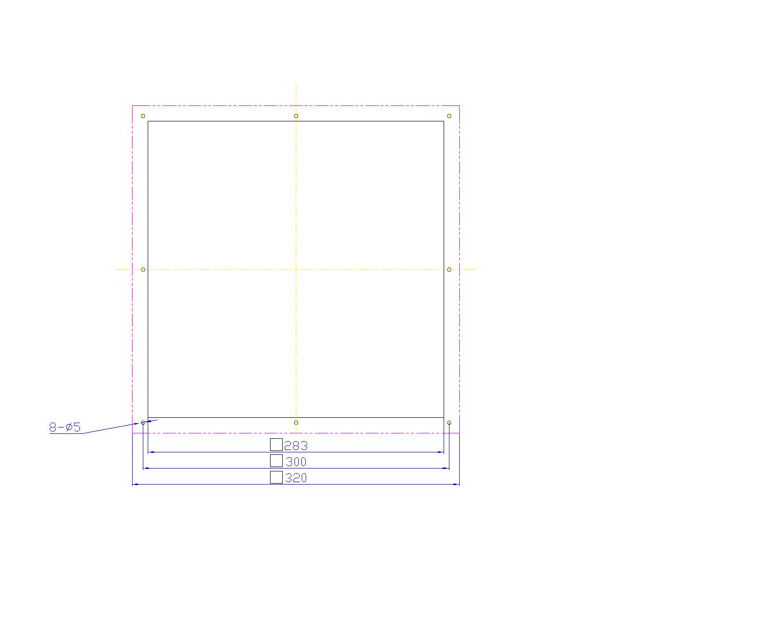

¿ª¿×¹«²î
283 + 1 ¨C 0 ²ÄÁϺñ¶ÈµÍÓÚ 2mm£¬ 283+ 1²ÄÁϺñ¶È> 2mm ¡Ü< 3mm

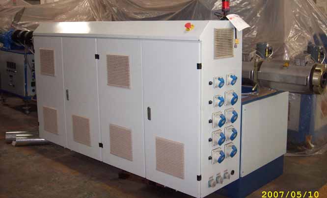

¿ª¿×ÍâÐÎͼ£º Ó¦ÓÃͼƬ£º
µã»÷²é¿´²úÆ·´óͼƬ
µã»÷²é¿´²úÆ·´óͼƬ
