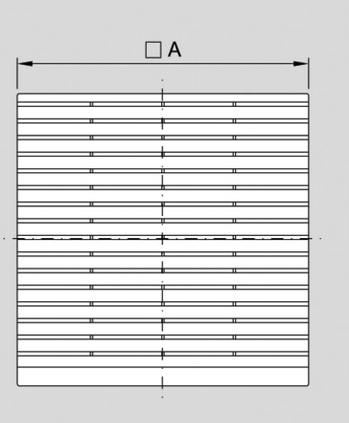

393 + 1 – 0 材料厚度低于 2mm,393+ 1材料厚度> 2mm ≤< 3mm
开孔外形图: 应用图片:
