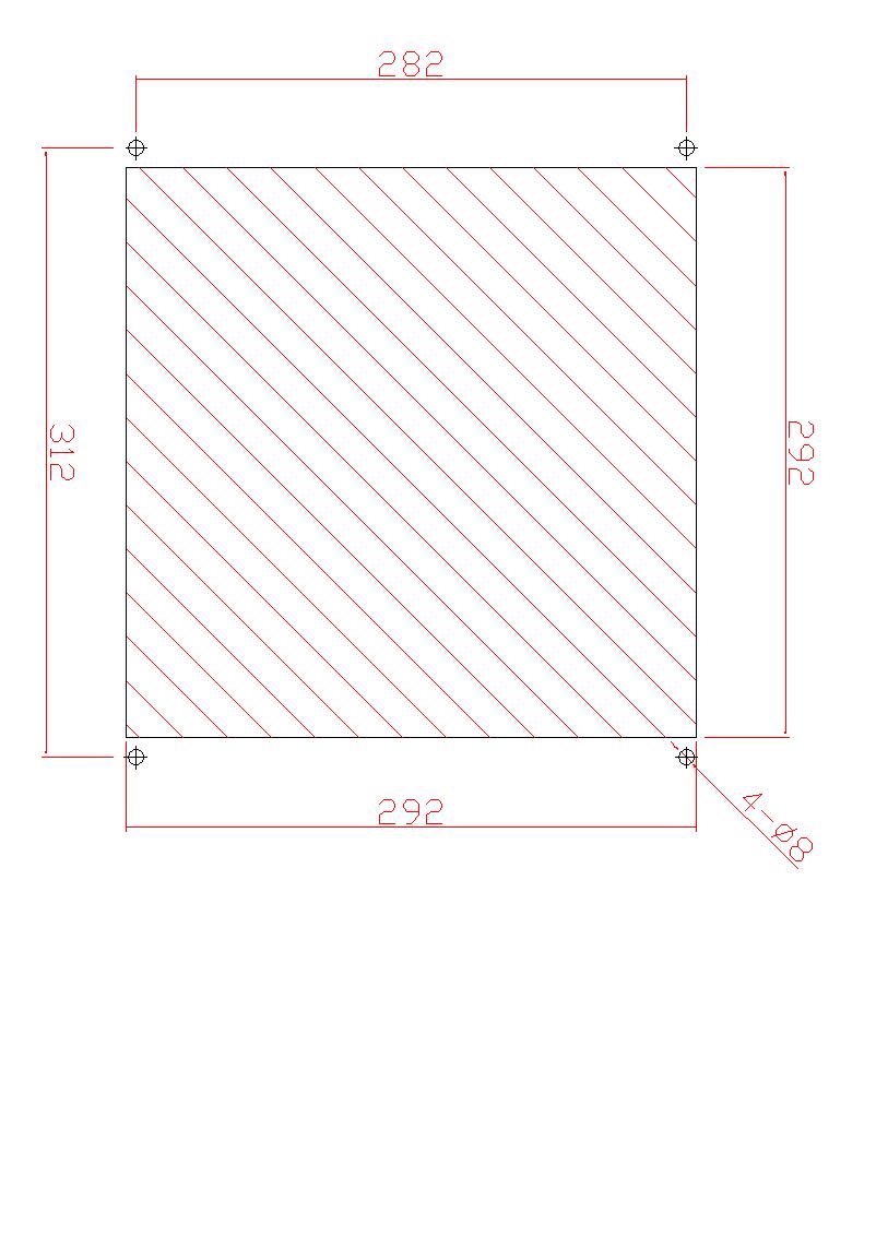

开孔尺寸 292 x 292 + 1 – 0
认证 CE

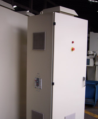

开孔外形图: 应用图片:
