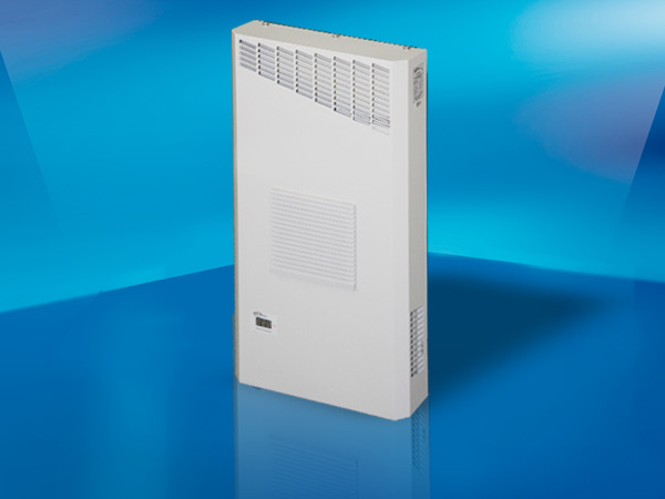

²úÆ·Ãû³Æ£º
FCC680±Ú×°¿ØÖƹñÖÆÀä»ú
ÐÍ ºÅ£º
FCC680 FCC680N FCC680P
2350
²úÆ·ÐÅÏ¢£º
| ²úÆ·²ÎÊý£º |
ÖÆÀä²ÎÊý |
FCC680 FCC680N FCC680P |
ÖÆÀäÈÝÁ¿ (L35 / L35) |
680W |
ÖÆÀäÈÝÁ¿ (L50/ L35) |
500 W |
Àäý |
R 134a |
ζÈÉ趨 |
µ÷Õû·¶Î§´Ó+ 25 ¡ãC (+ 77 ¡ãF) µ½ 45 ¡ãC (+ 113 ¡ãF)£¬³ö³§É趨ζÈΪ£«35 ¡ãC (+ 95 ¡ãF) |
ʹÓû·¾³ÎÂ¶È |
´Ó15¡ãC µ½55¡ãC |
¿ÕÆøÁ÷Á¿,ÍâÑ»· |
450 m3/h |
¿ÕÆøÁ÷Á¿,ÄÚÑ»· |
450 m3/h |
ÀäÄýË®´¦Àí·½Ê½ |
ÀäÄýË®µ¼Á÷ÅÅ·Å |
ÖÆÀä¼ÁÖØÁ¿ |
250g |
µçÆø²ÎÊý |
¶î¶¨µçѹ |
220V/50Hz |
¶î¶¨ÆµÂÊ |
50 Hz |
µçѹ·¶Î§ |
200 V ¡ 240 V |
ÏûºÄ¹¦ÂÊ at A 35 / A 35 |
420 W |
¶î¶¨µçÁ÷ at A 35 / A35 |
1.9 A |
Æô¶¯µçÁ÷ at A 35 / A35 |
11.4 A |
µçÆøÁ¬½ÓÐÎʽ |
¿ìËÙ²åÍ·Á¬½Ó |
¸½¼þ²ÎÊý |
ÖØÁ¿ (ÎÞ°ü×°) |
26 kg |
°²×°Î»Öà |
¹ñÃŰ²×°»ò¹ñ±Ú°²×° |
²¿¼þ²ÄÖÊ |
¶ÆÐ¿¸Ö |
¿Õµ÷»ú¿Ç²ÄÖÊ |
¶ÆÐ¿¸Ö/·ÛÄ©µç¶ÆÆá £¨¿ÉÑ¡Ôñ²»Ðâ¸ÖÍâ¿Ç£© |
ÑÕÉ« |
RAL 7032 (Å·ÖÞ»Ò) + RAL 7035 (dz»Ò), ÆäËûÑÕÉ«°´ÒªÇó¶¨×ö |
¾øÔµ²ÎÊý |
ÒÀÕÕ DIN 31001 |
»·¾³²ÎÊý |
×î´ó»·¾³Î¶È55 ¡ãC ×î´óÏà¶Ôʪ¶È80%, L 35 / L 35 (EN 814) |
·À»¤µÈ¼¶ |
IP 54 |
¹©»õ±ê×¼ |
µç¹ñ¿Õµ÷ʵ»ú,²Ù×÷˵Ã÷Ê飬¼¼Êõ²ÎÊý±í£¬°²×°ÓÃÁãÅä¼þ£¬¿ìËÙ²åÍ·£¬ÂÝ˨ |
ÈÏÖ¤ |
CE | | |
