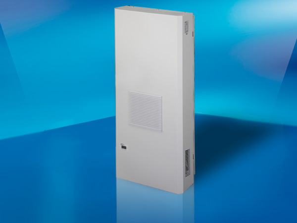

产品名称: FCC2500壁装控制柜制冷机
型  号: FCC2500 FCC2500N FCC2500P
价  格:
品  牌: 雷子克
产品信息:
产品参数:
制冷参数
制冷容量  (L35 / L35)
2500W
制冷容量   (L50/ L35)
1320 W
冷媒
R 134a
温度设定
调整范围从+ 25 °C (+ 77 °F) 到 45 °C (+ 113 °F),出厂设定温度为+35 °C (+ 95 °F)
使用环境温度
从15°C 到55°C
空气流量,外循环
1440 m3/h
空气流量,内循环
1860 m3/h
冷凝水处理方式
冷凝水导流排放
制冷剂重量
700g
电气参数
额定电压
220V/50Hz
额定频率
50 Hz
电压范围
200 V … 240 V
消耗功率 at A 35 / A 35
1080 W
额定电流 at A 35 / A35
4.9 A
启动电流 at A 35 / A35
29.4 A
电气连接形式
快速插头连接
附件参数
重量 (无包装)
65 kg
安装位置
柜门安装或柜壁安装
部件材质
镀锌钢
空调机壳材质
镀锌钢/粉末电镀漆  (可选择不锈钢外壳)
颜色
RAL 7032 (欧洲灰) + RAL 7035 (浅灰), 其他颜色按要求定做
绝缘参数
依照 DIN 31001
环境参数
最大环境温度55 °C 最大相对湿度80%, L 35 / L 35 (EN 814)
防护等级
IP 54
供货标准
电柜空调实机,操作说明书,技术参数表,安装用零配件,快速插头,螺栓
认证
CE

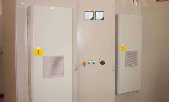

开孔外形图: 应用图片:
点击查看产品大图片
点击查看产品大图片
