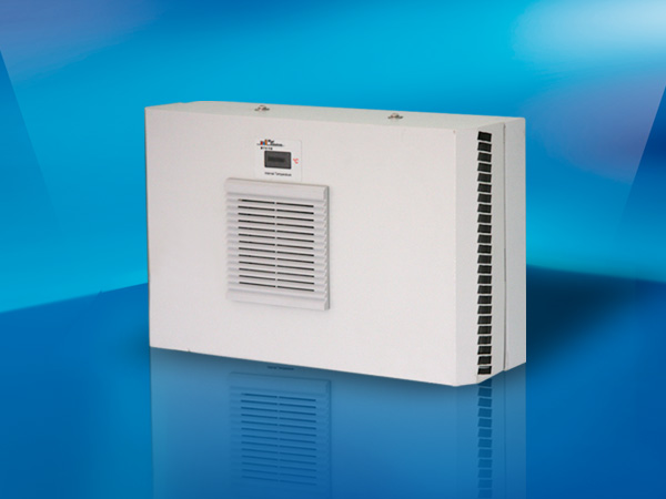

²úÆ·Ãû³Æ£º FCC320Hºá×°¿ØÖƹñÖÆÀä»ú
ÐÍ ºÅ£º FCC320H FCC320HN FCC320HP
Æ· ÅÆ£º 2350
²úÆ·ÐÅÏ¢£º
²úÆ·²ÎÊý£º
ÖÆÀä²ÎÊý
ÖÆÀäÈÝÁ¿  (L35 / L35)
320W
ÖÆÀäÈÝÁ¿   (L50/ L35)
270 W
Àäý
R 134a
ζÈÉ趨
µ÷Õû·¶Î§´Ó+ 25 ¡ãC (+ 77 ¡ãF) µ½ 45 ¡ãC (+ 113 ¡ãF)£¬³ö³§É趨ζÈΪ£«35 ¡ãC (+ 95 ¡ãF)
ʹÓû·¾³Î¶È
´Ó15¡ãC µ½55¡ãC
¿ÕÆøÁ÷Á¿,ÍâÑ­»·
140 m3/h
¿ÕÆøÁ÷Á¿,ÄÚÑ­»·
450 m3/h
ÀäÄýË®´¦Àí·½Ê½
ÀäÄýË®µ¼Á÷ÅÅ·Å
ÖÆÀä¼ÁÖØÁ¿
90g
µçÆø²ÎÊý
¶î¶¨µçѹ
220V/50Hz
¶î¶¨ÆµÂÊ
50 Hz
µçѹ·¶Î§
200 V ¡­ 240 V
ÏûºÄ¹¦ÂÊ at A 35 / A 35
285 W
¶î¶¨µçÁ÷ at A 35 / A35
1.28 A
Æô¶¯µçÁ÷ at A 35 / A35
7.1 A
µçÆøÁ¬½ÓÐÎʽ
¿ìËÙ²åÍ·Á¬½Ó
¸½¼þ²ÎÊý
ÖØÁ¿ (ÎÞ°ü×°)
18 kg
°²×°Î»ÖÃ
¹ñÃŰ²×°»ò¹ñ±Ú°²×°
²¿¼þ²ÄÖÊ
¶ÆÐ¿¸Ö
¿Õµ÷»ú¿Ç²ÄÖÊ
¶ÆÐ¿¸Ö/·ÛÄ©µç¶ÆÆá  £¨¿ÉÑ¡Ôñ²»Ðâ¸ÖÍâ¿Ç£©
ÑÕÉ«
RAL 7032 (Å·ÖÞ»Ò) + RAL 7035 (dz»Ò), ÆäËûÑÕÉ«°´ÒªÇó¶¨×ö
¾øÔµ²ÎÊý
ÒÀÕÕ DIN 31001
»·¾³²ÎÊý
×î´ó»·¾³Î¶È55 ¡ãC ×î´óÏà¶Ôʪ¶È80%, L 35 / L 35 (EN 814)
·À»¤µÈ¼¶
IP 54
¹©»õ±ê×¼
µç¹ñ¿Õµ÷ʵ»ú,²Ù×÷˵Ã÷Ê飬¼¼Êõ²ÎÊý±í£¬°²×°ÓÃÁãÅä¼þ£¬¿ìËÙ²åÍ·£¬ÂÝ˨
ÈÏÖ¤
CE

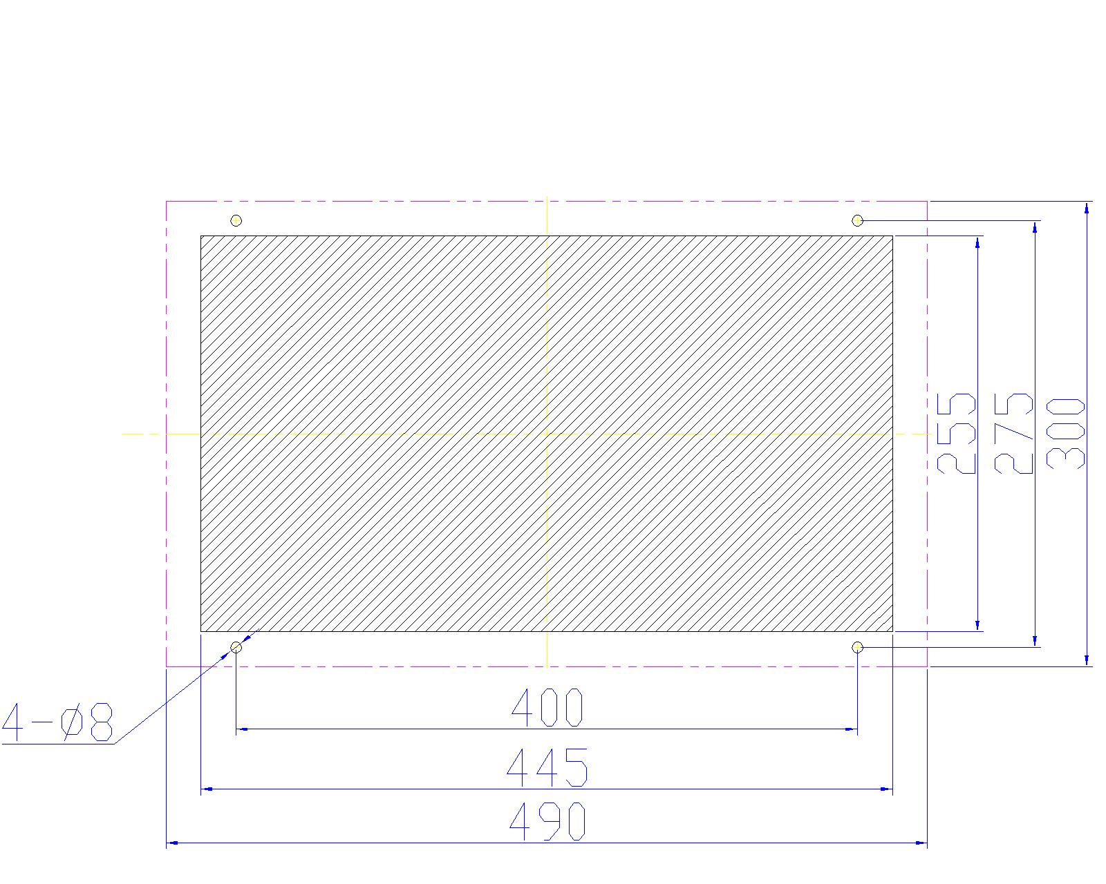

¿ª¿×ÍâÐÎͼ£º Ó¦ÓÃͼƬ£º
µã»÷²é¿´²úÆ·´óͼƬ
µã»÷²é¿´²úÆ·´óͼƬ
