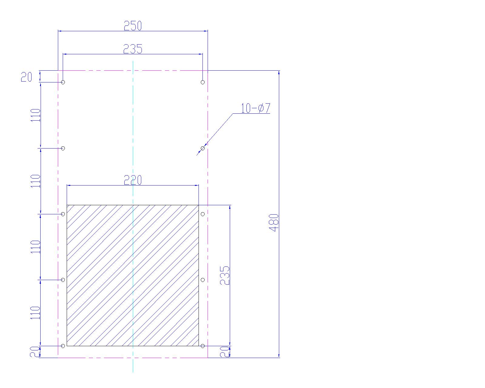

¿ª¿×ÍâÐÎͼ£º Ó¦ÓÃͼƬ£º
µã»÷²é¿´²úÆ·´óͼƬ
µã»÷²é¿´²úÆ·´óͼƬ
