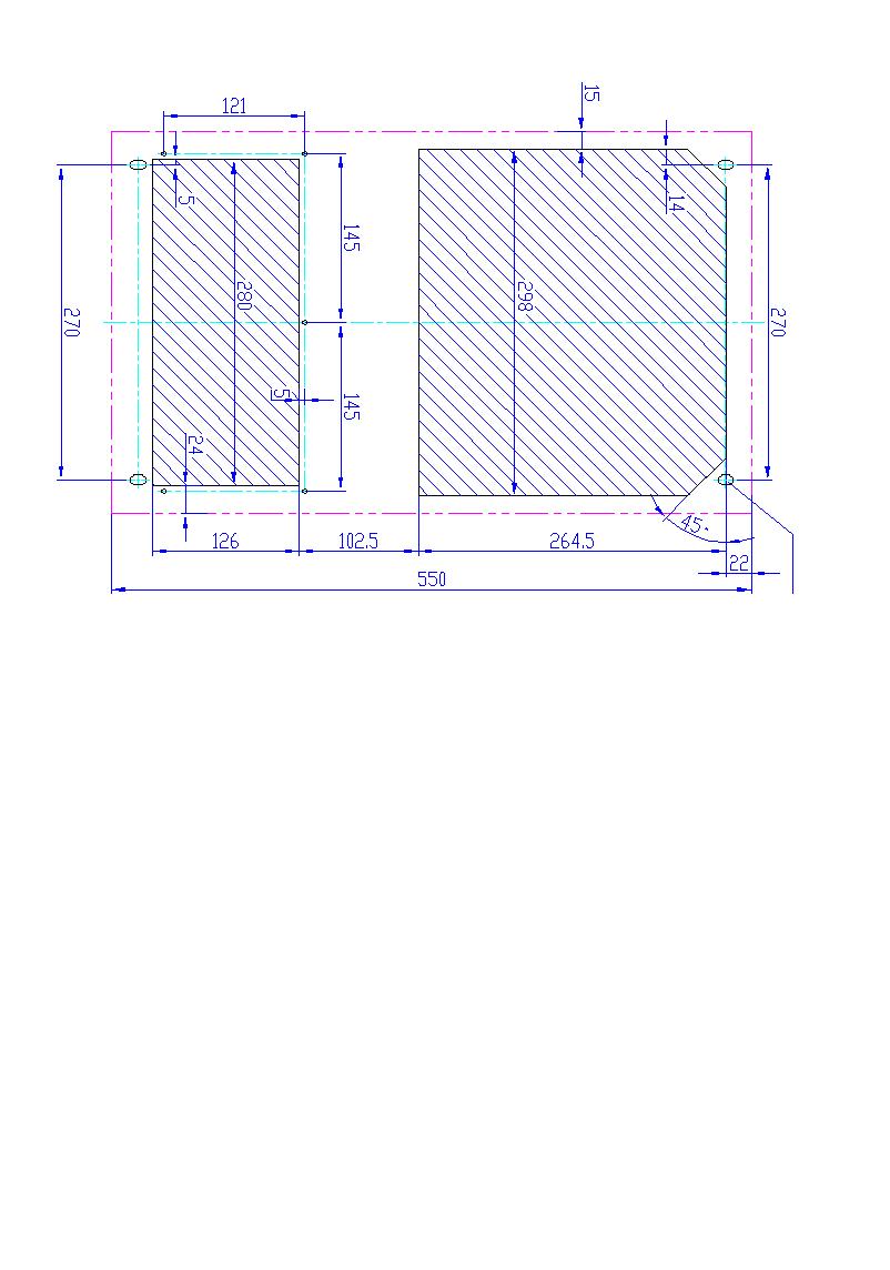

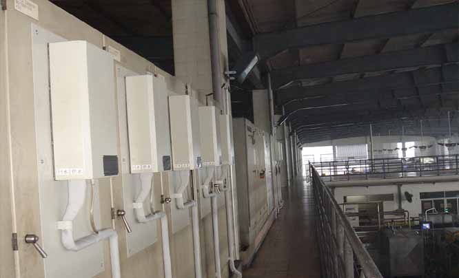

开孔外形图: 应用图片:

开孔外形图: 应用图片:
