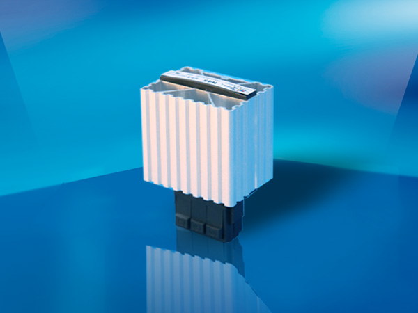

产品名称: H45电柜加热器
型  号: H45
价  格:
品  牌: 雷子克
产品信息:
产品参数:
温控参数:
H45
发热容量 (Tu = + 20 °C)
45Watt
最高的表面温度approx.
55 °C
占空因素
100%
发热元件
PTC电阻,自调整和温度限制过热保护
电气参数:
H45
额定电压
230 V (50 / 60 Hz)
额定频率
110 - 250 V
消耗功率
45 Watt
启动电流
3.5A
机械参数:
H45
安装位置
任意,垂直最好
结构
拉伸铝
重量
0.3KG
尺寸
参照外型图
防护等级
I P44
连接方式
电缆或plug-in 方式端子
电气连接
3位压线端子,标准线0.5~2.5平方毫米
安装方式
35mm DIN导轨 (EN 50022)
附件参数:
H45
操作温度
-40 °C (- 40 °F) ... + 70 °C (+ 158 °F)
存储温度
保护等级
IP 44 (电缆), IP 20 (plug-in terminal), 按照说明安装
MT10,TH05,MY11,PCD,SAH
认证
UL
