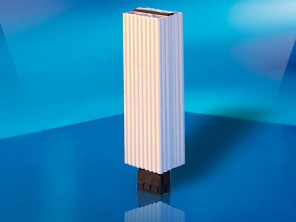

²úÆ·Ãû³Æ£º H150µç¹ñ¼ÓÈÈÆ÷
ÐÍ ºÅ£º H150
Æ· ÅÆ£º 2350
²úÆ·ÐÅÏ¢£º
²úÆ·²ÎÊý£º
οزÎÊý:
H150
·¢ÈÈÈÝÁ¿ (Tu = + 20 ¡ãC)
150Watt
×î¸ßµÄ±íÃæÎ¶Èapprox.
65 ¡ãC
Õ¼¿ÕÒòËØ
100%
·¢ÈÈÔª¼þ
PTCµç×裬×Ôµ÷ÕûºÍζÈÏÞÖÆ¹ýÈȱ£»¤
µçÆø²ÎÊý:
H150
¶î¶¨µçѹ
230 V (50 / 60 Hz)
¶î¶¨ÆµÂÊ
110 - 250 V
ÏûºÄ¹¦ÂÊ
150 Watt
Æô¶¯µçÁ÷
9A
»úе²ÎÊý:
H150
°²×°Î»ÖÃ
ÈÎÒ⣬´¹Ö±×îºÃ
½á¹¹
À­ÉìÂÁ
ÖØÁ¿
0.7KG
³ß´ç
²ÎÕÕÍâÐÍͼ
·À»¤µÈ¼¶
I P44
Á¬½Ó·½Ê½
µçÀ»òplug-in ·½Ê½¶Ë×Ó
µçÆøÁ¬½Ó
3λѹÏß¶Ë×Ó£¬±ê×¼Ïß0.5~2.5ƽ·½ºÁÃ×
°²×°·½Ê½
35mm DINµ¼¹ì (EN 50022)
¸½¼þ²ÎÊý:
H150
²Ù×÷ζÈ
-40 ¡ãC (- 40 ¡ãF) ... + 70 ¡ãC (+ 158 ¡ãF)
´æ´¢Î¶È
±£»¤µÈ¼¶
IP 44 (µçÀÂ), IP 20 (plug-in terminal), °´ÕÕ˵Ã÷°²×°
¸½¼þ
MT10,TH05,MY11,PCD,SAH
ÈÏÖ¤
UL
