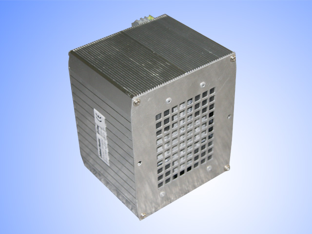

²úÆ·Ãû³Æ£º H1200µç¹ñ¼ÓÈÈÆ÷
ÐÍ ºÅ£º H1200
²úÆ·ÐÅÏ¢£º
²úÆ·²ÎÊý£º
οزÎÊý:
H1200
·¢ÈÈÈÝÁ¿ (Tu = + 20 ¡ãC)
1200Watt
×î¸ßµÄ±íÃæÎ¶Èapprox.
75 ¡ãC
·çÁ¿(×Ô´ø·çÉÈ)
165m3/h (60 Hz)
Õ¼¿ÕÒòËØ
100%
·¢ÈÈÔª¼þ
PTCµç×裬×Ôµ÷ÕûºÍζÈÏÞÖÆ¹ýÈȱ£»¤
µçÆø²ÎÊý:
H1200
¶î¶¨µçѹ
230 V (50 / 60 Hz)
¶î¶¨ÆµÂÊ
110 - 250 V
ÏûºÄ¹¦ÂÊ
1200Watt
Æô¶¯µçÁ÷
15A
»úе²ÎÊý:
H1200
°²×°Î»ÖÃ
ÈÎÒ⣬´¹Ö±×îºÃ
½á¹¹
À­ÉìÂÁ
ÖØÁ¿
1.6KG
³ß´ç
²ÎÕÕÍâÐÍͼ
·À»¤µÈ¼¶
I P44
Á¬½Ó·½Ê½
ÄÚ²¿Á¬½Ó¶Ë×Ó
µçÆøÁ¬½Ó
±ê×¼Ïß2.5ƽ·½ºÁÃ×£¬×î´óŤ¾Ø0.8NM
°²×°·½Ê½
35mm DINµ¼¹ì (EN 50022)
¸½¼þ²ÎÊý:
H1200
²Ù×÷ζÈ
-40 ¡ãC (- 40 ¡ãF) ... + 70 ¡ãC (+ 158 ¡ãF)
´æ´¢Î¶È
±£»¤µÈ¼¶
IP 44 (µçÀÂ), IP 20 (plug-in terminal), °´ÕÕ˵Ã÷°²×°
¸½¼þ
MT10,TH05,MY11,PCD,SAH
ÈÏÖ¤
UL
¿ª¿×ÍâÐÎͼ£º Ó¦ÓÃͼƬ£º
µã»÷²é¿´²úÆ·´óͼƬ
°²×°Êֲ᣺
µã»÷ÏÂÔØ
²úÆ·²ÎÊýÊֲ᣺
µã»÷ÏÂÔØ
