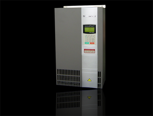

产品名称: 山东变频技术公司 AMB-G11系列
型  号: AMB-G11(1.5-400)KW
价  格:
品  牌: 安邦信AMBITION
性能特点:
◆采用高性能电流矢量控制和业界领先的模块设计,可使各式各样的机械设备运行在高效
◆率高精度的状态下,广泛应用于纸张加工、卷曲、起重搬运,金属车床、食品加工等场合。
◆中英文等七国语言LCD四行显示,支持用户参数拷贝,节省调试时间;
◆高性能闭环速度矢量和转矩矢量控制;
◆1:1000速度控制范围,0.02%速度控制精度;转矩控制精度±5%;
◆零伺服及位置控制功能;
◆高起动转矩,具有全领域转矩提升和自动滑差补正功能;
◆具有V/F,V/F+PG,无感矢量和有感矢量四种控制模式;
◆内置485通讯板,标准 Modbus 通讯协议;
◆电机参数自学习功能(动态);
◆节电模式可使设备运行在最佳状态,节省能源;
◆功能强大的自定义多功能输入输出端子;
◆自定义模拟量多功能输入端子。

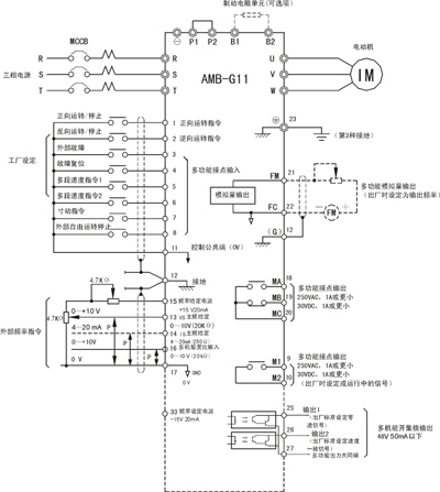

注:
1:  隔离线     P 隔离绞线
2:端子15,33输出额定为+15V,-15V,20mA。
3:端子13,14不可以同时使用,同时使用时频率指令为相加。
4:多功能模拟输出端子为外加频率/电流指示表用,请勿用作闭环控制系统,做闭环控制系统时可加介面卡。

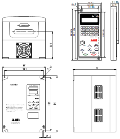

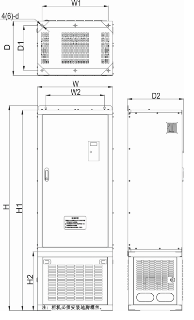

AMB-G11 外形尺寸和安装尺寸一览表(单位:mm)
规  格
W
W1
H
H1
D
D1
d
AMB-G11-1R5T3
139
114
278
262
181
125
6
AMB- G11-2R2T3
AMB- G11-3R7T3
AMB- G11-5R5T3
AMB- G11-7R5T3
229
204
298
284
227
143
6
AMB- G11-011T3
AMB- G11-015T3
297
270
450
432
253
204
6
AMB- G11-018T3
AMB- G11-022T3
AMB- G11-030T3

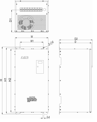

75kW及以下外形尺寸和安装尺寸
规   格
W
W1
H
H1
H2
D
D1
D2
d
AMB-G11-037T3
341
240
697
675
651
332
230
342
10.5
AMB-G11-045T3
AMB-G11-055T3
368
286
756
734
710
327
234
337
10.5
AMB-G11-075T3
93kW及以上挂机外形尺寸和安装尺寸
规   格
W
W1
H
H1
H2
D
D1
D2
d
AMB-G11-093T3
512
365
1024
994
965
372
382
255
12.5
AMB-G11-110T3
AMB-G11-132T3
AMB-G11-160T3
651
500
1300
1275
1250
405
415
255
12.5
AMB-G11-185T3
AMB-G11-200T3
AMB-G11-220T3
800
600
1400
1366
1327
452
462
267
12.5
AMB-G11-245T3
AMB-G11-280T3
AMB-G11-315T3
881
600
1409
1375
1339
453
463
269
12.5
AMB-G11-355T3
AMB-G11-400T3
93kW及以上带底座外形尺寸和安装尺寸
规   格
W
W1
W2
H
H1
H2
D
D1
D2
d
AMB-G11-093T3
512
452
365
1395
1365
400
372
306.5
382
12.5
AMB-G11-110T3
AMB-G11-132T3
AMB-G11-160T3
651
550
500
1725
1700
450
405
354
415
12.5
AMB-G11-185T3
AMB-G11-200T3
AMB-G11-220T3
800
720
600
1860
1824
497
452
366.5
462
12.5
AMB-G11-245T3
AMB-G11-280T3
AMB-G11-315T3
881
681
600
1975
1940
600
453
386.5
463
12.5
AMB-G11-355T3
AMB-G11-400T3

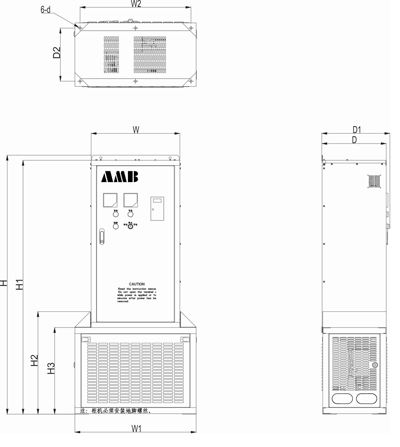

93kW及以上带配电柜外形尺寸和安装尺寸
规   格
W
W1
W2
H
H1
H2
H3
D
D1
D2
d
AMB-G11-093T3
512
700
640
1495
1465
591
500
372
394
306.5
12.5
AMB-G11-110T3
AMB-G11-132T3
AMB-G11-160T3
651
920
820
1925
1900
783
650
405
427
354
12.5
AMB-G11-185T3
AMB-G11-200T3
AMB-G11-220T3
800
1020
920
2013
1977
730
650
452
474
366.5
12.5
AMB-G11-245T3
AMB-G11-280T3
AMB-G11-315T3
881
1020
920
2025
1990
722
650
453
475
366.5
12.5
AMB-G11-355T3
