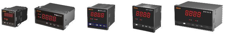

ÐÍ ºÅ£º HB404 HB402 HB405 HB406 HB408
HB404 HB402 HB405 HB406 HB408 ÖÇÄܵçÁ÷±í

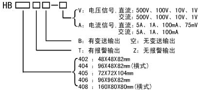

HB402 HB404 HB405 HB406 HB408 ÖÇÄܵçѹ±í
ÎÂܰÌáʾ£º±¨¾¯¡¢±äËÍÊä³öΪ¸½¼Ó¹¦ÄÜ£¬ÐèÒª´Ë¹¦ÄÜʱһ¶¨ÒªÃ÷È·Ö¸³ö¡£
