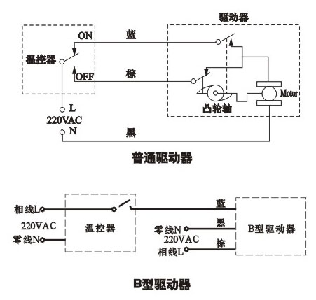

4¡¢Çý¶¯Æ÷Óпɹ©ÏµÍ³µ÷ÊÔºÍάÐÞʹÓõÄÊÖ¶¯²Ù×ݸˣ¬ÊÖ¶¯¿ª¶ÈÔ¼70%£¨ÏòÏÂÓÃÁ¦Íƶ¯°×É«ÊÖ¶¯°Î¸ËÖÁµ×²¿Î»Öò¢ÏòÀïÍÆ¼´¿É£¬µ±µçÔ´»Ö¸´Ê±£¬·§ÃźÍÇý¶¯Æ÷»Øµ½×Ô¶¯Î»Öã©¡£
5¡¢BÐÍÇý¶¯Æ÷ÄÚÖü̵çÆ÷£¬Ò»ÌõÏß¿ØÖÆ£¬¿ÉÅäÈýËÙ¿ª¹Ø£¬¿ÉʵÏÖ¶à·§²¢Áª¡£
¡ôÈýͨ·§ÍâÐμ°ÆÊÃæÍ¼
¡ô½ÓÏßÔ­Àíͼ
