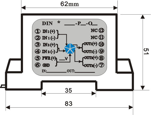

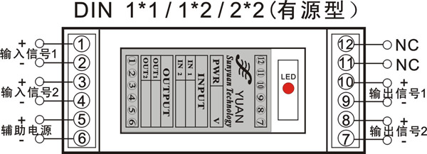

µ¥ÊäÈëË«Êä³ö£¨DIN¡¡1X2£©ÐźŴŵç¸ôÀë±äËÍÆ÷
Ö÷ÒªÌØÐÔ
¾«¶ÈµÈ¼¶£º0.1¼¶¡¢0.2¼¶¡¢0.5¼¶¡£²úÆ·³ö³§Ç°ÒѼìÑéУÕý£¬Óû§¿ÉÒÔÖ±½ÓʹÓá£
¹ú¼Ê±ê×¼ÐźÅÊäÈë:0-5V/0-10V/0-¡À5V,0-10mA/0-20mA/4-20mA/0-¡À20mAµÈ¡£
Êä³ö±ê×¼Ðźţº0-5V/0-10V/1-5V,0-10mA/0-20mA/4-20mAµÈ£¬Êä³ö¾ßÓи߸ºÔØÄÜÁ¦¡£
È«Á¿³Ì·¶Î§ÄÚ¼«¸ßµÄÏßÐÔ¶È£¨·ÇÏßÐÔ¶È<0.2%£©£¬ÃâÁãµãºÍÔöÒæµ÷½Ú¡£
ÐźÅÊäÈë/ÐźÅÊä³ö1/ÐźÅÊä³ö2/¸¨ÖúµçÔ´Ö®¼äËĸôÀë¡£
²úÆ·Ñ¡Ð;ÙÀý ¡¡¡¡¡¡
Àý1¡¡ÊäÈ룺0-5V ¸¨ÖúµçÔ´£º24VDC Êä³ö1£º4-20mA Êä³ö2£º4-20mA
²úÆ·ÐͺţºDIN 1X2 ISOEM U1-P1-O1
Àý2¡¡ÊäÈ룺4-20mA ¸¨ÖúµçÔ´£º24VDC Êä³ö1£º4-20mA Êä³ö2£º0-5V
²úÆ·ÐͺÅDIN 1X2 ISOEM A4-P1-O1O4
ͨÓòÎÊý
¾«¡¡ ¶È ---------- 0.1% £¬0.2% £¬0.5% ¡¡ ¸ô¡¡¡¡Àë¡¡---------- ÐźÅÊäÈë/Êä³ö/¸¨ÖúµçÔ´
¸¨ÖúµçÔ´---------- DC5V¡¢12V¡¢24V£¬¡À10%¡¡ ¾øÔµµç×è¡¡---------- ¡Ý20M¦¸
¹¤×÷ζÈ---------- -25 ~ +70¡æ¡¡ ¡¡ ÄÍ¡¡¡¡Ñ¹¡¡---------- ÐźÅÊäÈë/Êä³ö/¸¨ÖúµçÔ´
¹¤×÷ʪ¶È---------- 10 ~ 90% (ÎÞÄý¶) ¡¡¡¡¡¡¡¡¡¡¡¡¡¡2500VDC£¬50Hz£¬1·ÖÖÓ£¬Â©µçÁ÷ 1mA
´æ´¢Î¶È---------- -45 ~ +80¡æ¡¡¡¡ ¡¡ Äͳå»÷µçѹ---------- 3KV£¬ 1.2/50us(·åÖµ)
´æ´¢Êª¶È---------- 10 ~ 95% (ÎÞÄý¶)
