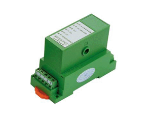

²úÆ·Ãû³Æ£º CE-IJ03µçÁ÷±äËÍÆ÷
ÐÍ ºÅ£º CE-IJ03-54MS
KCE-IJ03 KCE-IJ31 KCE-IZ01 KCE-IZ04 µçÁ÷±äËÍÆ÷
Ò»¡¢²úÆ·ÓÃ;£º
½«½»Á÷/Ö±Á÷µçÁ÷¸ôÀëת»»³É±ê׼ģÄâÐźţ¬ÒÔ±ãÊý¾Ý²É¼¯ºÍ¿ØÖÆ¡£
¶þ¡¢²úÆ·ÌØÕ÷£º
¡¤³¬Ð¡Ìå»ý£ººñ¶È½ö38mm£¬µ¼¹ìʽ£¨Ò²¿ÉÂݶ¤£©°²×°
¡¤ÊäÈëÐźţº1mA~5A£¬5A~300AµÈ¿ÉÑ¡
¡¤¿É²âÖ±Á÷µçÁ÷¡¢½»Á÷µ¥ÏàµçÁ÷¡¢½»Á÷ÈýÏàµçÁ÷
¡¤Êä³öÐźţº0~5V¡¢0~10V¡¢0~20mA¡¢4~20mAµÈ¿ÉÑ¡
¡¤¿É¿¿¸ôÀ룺¸ôÀëÄÍѹ´ï2500VDC
¡¤¹¤×÷µçÔ´Áé»î£º12V/15V/24VDC
¡¤µÍ¹¦ºÄÉè¼Æ£¬ÂÌÉ«»·±£
¡¤µÍ¼Û¸ñ£¬¸ßÐÔÄÜ£¬¸ß¾«¶È£¬¸ß¿É¿¿

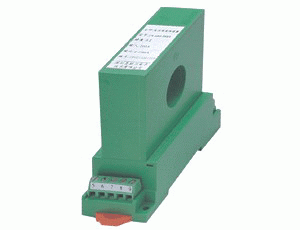

Ö±Á÷µçÁ÷±äËÍÆ÷

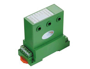

µ¥ÏàµçÁ÷±äËÍÆ÷
Ö±Á÷´óµçÁ÷±äËÍÆ÷
ÈýÏàµçÁ÷±äËÍÆ÷
KCE-IZ01
Ö±Á÷µçÁ÷±äËÍÆ÷
KCE-IJ03
µ¥ÏàµçÁ÷±äËÍÆ÷
KCE-IZ04
Ö±Á÷´óµçÁ÷±äËÍÆ÷
KCE-IJ31
ÈýÏàµçÁ÷±äËÍÆ÷

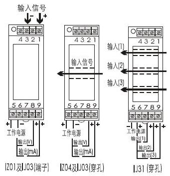

ËÄ¡¢²úÆ·³ß´ç£º Îå¡¢²úÆ·½ÓÏߣº

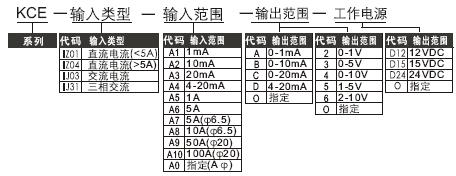

Áù¡¢²úÆ·Ñ¡ÐÍ£º
µçÁ÷±äËÍÆ÷,CE-IJ03,CE-IJ31,CE-IZ01,CE-IZ04
³£ÓÃÐͺţºKCE-IJ03-A6-D-D24£¨CE-IJ03-54MS2£© KCE-IJ03-A7-D-D24£¨CE-IJ03-54BS3£©KCE-IJ31-A7-D-D24£¨CE-IJ31-54ES3£©KCE-IZ01-A4-D-D24£¨CE-IZ01-54MS1£© KCE-IJ03-A6-D-O£¨CE-IJ03-59MS2£©
