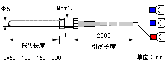

Ò»¡¢²úÆ·ÓÃ;£º
Ö±½Ó¸Ð²âζȣ¬½«Î¶ÈÐźÅת»¯ÎªÒÇÆ÷ÒDZíËùÄܲâÁ¿µÄÐźš£
¶þ¡¢²úÆ·ÌØÕ÷
¡¤²»Ðâ¸ÖÌ׹ܷâ×°£¬¾­¾ÃÄÍÓÃ
¡¤»î¶¯ÂÝË¿¹Ì¶¨£¬Ê¹Ó÷½±ã
¡¤°´ÕÕ¹ú¼ÊIEC751¹ú¼Ê±ê×¼ÖÆÔ죬¼´²å¼´ÓÃ
¡¤¶àÖÖ̽ͷ³ß´ç¿ÉÑ¡¡¢ÊÊÓ¦Ãæ¹ã
¡¤¸ß¾«¶È¡¢¸ßÎȶ¨¡¢¸ßÁéÃô
¡¤ÍâÐÎСÇÉ£¬¾­¼ÃʵÓÃ
PT100 ζȴ«¸ÐÆ÷
Èý¡¢ÌØÐÔÖ¸±ê
¡¤²âη¶Î§: -200-400¡æ ¡¤Ì½Í·³¤¶È: 5cm/10cm/15cm/20cm
¡¤Ì½Í·Ö±¾¶: ¦µ5mm ¡¤µç×è±ä»¯: 0.3851¦¸/¡æ
¡¤°²×°·½Ê½: »î¶¯ÂÝË¿¹Ì¶¨ ¡¤ÂÝË¿¹æ¸ñ: M8*1.0
¡¤ÒýÏß³¤¶È: Ò»°ã2Ã×£¬¿É¶©ÖƳ¤¶È£¨×¨ÓÃÒýÏߣ© ¡¤ÒýÏß½Ó·¨: ÈýÏßʽ
¡¤½ÓÏß·½Ê½: ½ÓÏß²æ ¡¤Ì׹ܲÄÖÊ: ²»Ðâ¸Ö
¡¤´«¸ÐÆ÷¼þ: PT£¨²¬£©
ËÄ¡¢²úÆ·³ß´ç£º Îå¡¢²úÆ·½ÓÏߣº
