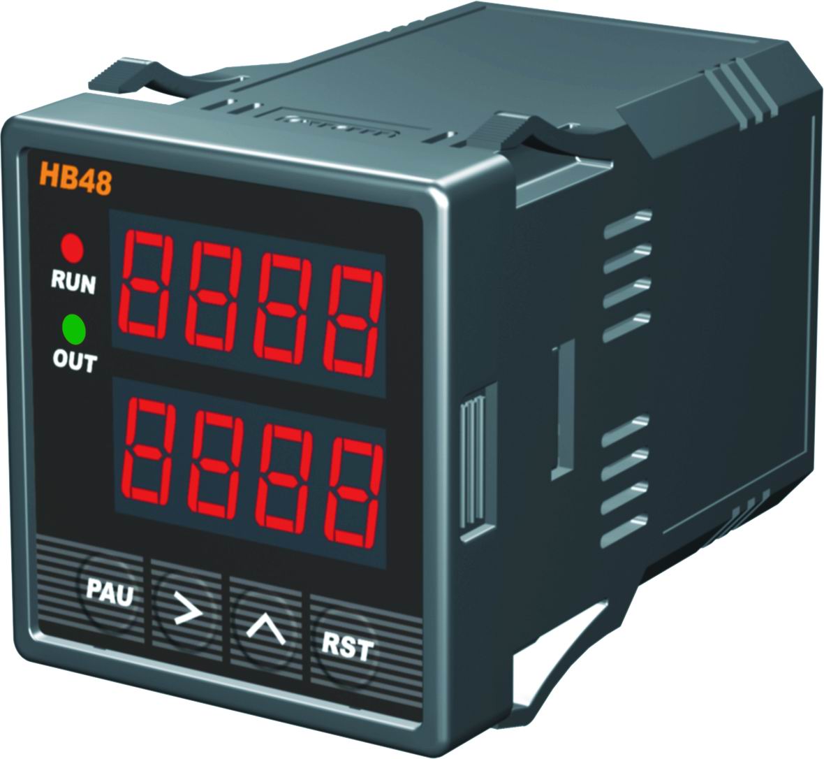

HB48P ÖÇÄÜÅú´Î¼ÆÊýÆ÷

¡¤ÉÏÅÅÏÔʾ×ÜÀÛ¼ÆÁ¿»òÅú´Î´ÎÊý
¡¤ÏÂÅÅÏÔʾÅú´Î¼ÆÊý
¡¤±ÈÂÊϵÊý¿ÉÉ趨
¡¤Á½ÖÖ¹¤×÷ģʽ¿ÉÑ¡
¡¤ÌرðÊʺ϶¨Á¿°ü×°¼ÆÊý

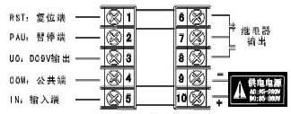

Îå¡¢²úÆ· Ãæ°å£º Îå¡¢²úÆ·½ÓÏߣº
