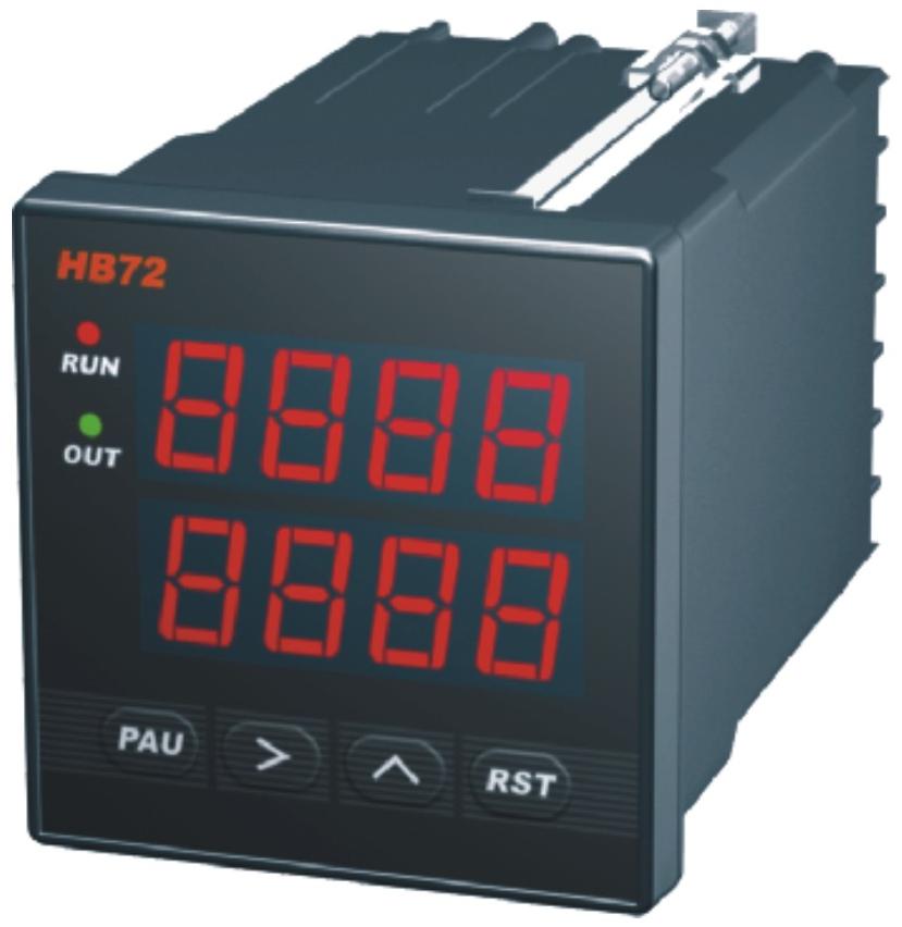

HB72P ÖÇÄÜÅú´Î¼ÆÊýÆ÷
Ò»¡¢ÓÃ;¡¢¹¦Ð§£º
HB72PÓÃ×÷ͬʱ¼ÆÁ¿×ÜÊý£¨»ò×ÜÅú´ÎÊý£©ºÍÅú´ÎÊýÁ¿£¬²¢½øÐпØÖÆ¡£
¶þ¡¢ÌØµã¡¢ÌØÕ÷£º
¡¤ÉÏÅÅÏÔʾ×ÜÀÛ¼ÆÁ¿»òÅú´Î´ÎÊý
¡¤ÏÂÅÅÏÔʾÅú´Î¼ÆÊý
¡¤±ÈÂÊϵÊý¿ÉÉ趨
¡¤Á½ÖÖ¹¤×÷ģʽ¿ÉÑ¡
¡¤ÌرðÊʺ϶¨Á¿°ü×°¼ÆÊý
Èý¡¢¹¦ÄÜ¡¢²ÎÊý£º
¡¤ÏÔʾλÊý: Ë«ÅÅËÄλÏÔʾ ¡¤µçƽÂö³å: µÍ£º-30-0.5V£¬¸ß£º4-30V
¡¤´¥µãÈÝÁ¿: AC220V/3A£»DC24V/5A ¡¤¹¤×÷»·¾³: 0-50¡æ£»20-85%RH
¡¤¹¤×÷µçÔ´: AC/DC24¡«260V ¡¤´¥·¢·½Ê½: µÍµçƽ´¥·¢
¡¤ÏìӦƵÂÊ: 1000Hz ¡¤¿â´æÎ¶È: -10¡«70¡æ
¡¤´¥µãÊÙÃü: 10Íò´Î ¡¤ÍâÐγߴç: 72*72*112mm
¡¤ÊýÂë³ß´ç: 0.56Ó¢´ç ¡¤¿ª¿×³ß´ç: 67*67mm

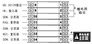

Îå¡¢²úÆ· Ãæ°å£º Îå¡¢²úÆ·½ÓÏߣº
