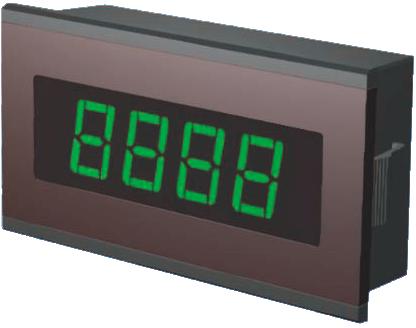

QB5735 Êý×Öµçѹ±í Êý×ÖµçÁ÷±í
Ò»¡¢ÓÃ;¡¢¹¦Ð§£º
QB5735BϵÁÐÊý×Ö½»¡¢Ö±Á÷µçѹ¡¢µçÁ÷±í²ÉÓôó¹æÄ£¼¯³Éµç·£¬²úÆ·Éè¼ÆºÏÀí£¬0.56Ó¢´ç¸ßÁÁ¶ÈLEDÊýÂë¹ÜÏÔʾ£¬²úÆ·ÖÊÁ¿¿É¿¿¡¢¿¹¸ÉÈÅÄÜÁ¦Ç¿¡¢³¤ÆÚÎȶ¨ÐԺã¬ÊÊÓÃÓÚ¾«ÃܲâÁ¿£¬¹ã·ºÓ¦ÓÃÓÚ¸÷ÖÖÒÇÆ÷ÒÇ±í¡¢»úµçÉ豸µçѹ¡¢µçÁ÷µÈ²ÎÊýµÄ²âÁ¿ºÍÏÔʾ¡£
QB5735BÒÇ±í¡£ÏÔʾ´°Îª×ÏÉ«¸ßÂ˹â͸Ã÷²£Á§£¬ÔÚÇ¿¹âÕÕÉäÏ£¬ÒDZíÈÔÈ»ÇåÎúÏÔʾ£¬Óû§¿É½«ÏÔʾ´°´Ó¿ÇÌåÉÏժϣ¬Ö±½ÓÔÚÏß·°åÉϵ÷ÕûÁãµãºÍÂú¶ÈÖµ¡£
QB5735BϵÁÐÊý×Ö½»¡¢Ö±Á÷µçѹ¡¢µçÁ÷±í£¬¿ÉÖ±½Ó²âÁ¿²¢ÏÔʾ½»¡¢Ö±Á÷µçѹ¡¢µçÁ÷£»ÅäµçÁ÷»¥¸ÐÆ÷¿É²âÁ¿5-2000A½»Á÷µçÁ÷£¬Åäµçѹ»¥¸ÐÆ÷¿É²âÁ¿500-2000V£¬Åä·ÖÁ÷Æ÷¿É²âÁ¿5-2000AÖ±Á÷µçÁ÷£»Åä±ê×¼ÐźűäËÍÆ÷¿ÉÏÔʾζȡ¢Êª¶È¡¢Ëá¶È¡¢Ñ¹Á¦¡¢ÒºÎ»¡¢Î»ÒƵȲâÁ¿¡£

¡¤¹¤×÷µçÔ´220Vac
¡¤Èýλ°ëÏÔʾ£¨-1999¡«1999£©
¡¤¿É²âÁ¿½»Á÷¡¢Ö±Á÷µçÁ÷¡¢µçѹÐźÅ
¡¤½ÓÏß¼òµ¥£¬½ö4¸ö¶Ë×Ó
¡¤ÍâÐÎСÇÉ:79*43*52mm,¿ª¿×³ß´ç£º76*32mm
¡¤ÐÔÄܿɿ¿£¬¼Û¸ñ±ãÒË
Èý¡¢ÐÔÄÜ¡¢²ÎÊý£º
•¹¤×÷µçѹ£ºAC220V¡À10©‡                     •»ù±¾Îó²î£º¼ûÒÇ±í¹æ¸ñ±í                           •ÏÔʾÁ¿³Ì£º0-¡À1999
•»·¾³Êª¶È£º¡Ü85%RH                          •ÏÔ Ê¾ Æ÷£º0.56Ó¢´çLED                            •»·¾³Î¶ȣº0-£«40¡æ
•ÖØ    Á¿£º150g                             •³¬ÏÞÏÔʾ£ºEEEE
