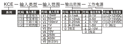

ÐÍ ºÅ£º
CE-VJ03 CE-VJ31 CE-VZ01 CE-VJ42

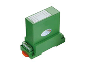

¶þ¡¢²úÆ·ÌØÕ÷£º ¡¤³¬Ð¡Ìå»ý£ººñ¶È½ö38mm£»µ¼¹ìʽ£¨Ò²¿ÉÂݶ¤£©°²×° ¡¤ÊäÈëÐźţº10mV~10V£¬10V~1000VµÈ¿ÉÑ¡ ¡¤½»Á÷µ¥Ï࣬ÈýÏàÈýÏߣ¬ÈýÏàËÄÏß¿ÉÑ¡ ¡¤Êä³öÐźţº0~5V¡¢0~10V¡¢0~20mA¡¢4~20mAµÈ¿ÉÑ¡ ¡¤¿É¿¿¸ôÀ룺¸ôÀëÄÍѹ´ï2500VDC ¡¤¹¤×÷µçÔ´Áé»î£º12V/15V/24VDC ¡¤µÍ¹¦ºÄÉè¼Æ£¬ÂÌÉ«»·±£ ¡¤µÍ¼Û¸ñ£¬¸ßÐÔÄÜ£»¸ß¾«¶È£¬¸ß¿É¿¿¡£ |
KCE-VZ01
Ö±Á÷µçѹ±äËÍÆ÷ |
KCE-VJ03
µ¥Ïàµçѹ±äËÍÆ÷ |
KCE-VJ31
ÈýÏàÈýÏßµçѹ±äËÍÆ÷ |
KCE-VJ42
ÈýÏàËÄÏßµç ѹ±äËÍÆ÷ |

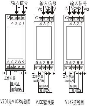

| ËÄ¡¢²úÆ·³ß´ç£º |
Îå¡¢²úÆ·½ÓÏߣº |
