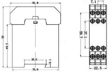

·薄型尺寸,厚度22.5mm

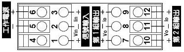

四、产品尺寸: 五、产品接线:(以SC-VA为例)
隔离器 分配器 配电器 放大器 转换器 变送器 调理器
隔离变送器

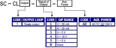

六、产品选型:
信号隔离器
配电隔离器
电位计变送器
称重变送器
PT100热电阻变送器
电流变送器、电压变送器
