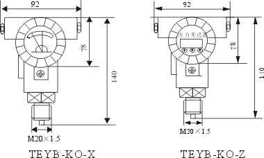

Èý¡¢ÍâÐγߴç
°²×°£ºM20×1.5ÂÝÎÆÁ¬½Ó

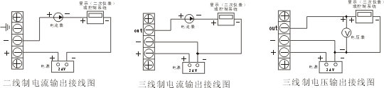

ËÄ¡¢½ÓÏß
