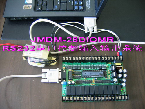

ÐÍ ºÅ£º JMDM-28DIOMR
´®¿Ú¿ØÖÆ12·¼ÌµçÆ÷£¨¾§Ìå¹Ü£©Êä³ö°å 28µã¹¤Òµ¼¶¸ß¿É¿¿µ¥Æ¬»ú¿ØÖưå RS232´®¿Ú¿ØÖÆÆ÷ ²½½øµç»ú¿ØÖÆÆ÷ ¼ÌµçÆ÷Æø¸×µç´Å·§¿ØÖÆÆ÷ ¾«ÃÜתËÙ¿ØÖÆ ¾«ÃÜÔ˶¯¿ØÖÆ ¾«ÃÜ»úе¼Ó¹¤¿ØÖÆÆ÷
°üÀ¨¾§Ìå¹ÜÊä³ö(JMDM-28DIOMT)ºÍ¼ÌµçÆ÷Êä³ö(JMDM-28DIOMR)Á½ÖÖ
±¾²úÆ·Ñз¢ÖÆÔìÉÌ£ºÉîÛÚÊо«ÃôÊý×Ö»úÆ÷ÓÐÏÞ¹«Ë¾
Ò»¡¢ÌØÐÔ
1.8λ¸ßÐÔÄܵ¥Æ¬»ú×÷ΪÖ÷¿ØÖÆÐ¾Æ¬£¬64K³ÌÐò´æ´¢Æ÷£¬Ò²¿ÉÒÔÓÃÀ´±£´æÊý¾Ý£¬¶ÏµçÊý¾Ý²»¶ªÊ§£»
2.16·¹âµç¸ôÀëÊý×ÖÁ¿ÊäÈ룬NPNÊäÈëÐÎʽ£¬ÊäÈëµçÁ÷Ϊ10mA£»ÆäÖÐÓÐÁ½Â·¿É×÷ÖжÏÔ´ÓÃÓÚ¼ÆÊý£»
3.¹¤×÷µçÔ´£º
JMDM-28DIOMR: 12V½»Á÷µç»òÖ±Á÷µç£¬±ê×¼¹¦ÂÊΪ10W£»
JMDM-28DIOMT£º9V½»Á÷µç£¬ÍâΧÇý¶¯µçÔ´£º12V»ò24V½»Á÷µç¡£
4.Êä³öÐÎʽ£º
JMDM-28DIOMR£º12·¼ÌµçÆ÷Êä³ö£¬Êä³öµçѹΪ0~220V£¬×î´óÊä³öµçÁ÷Ϊ5A£¬ Êä³ö¿Ú״̬¿É»Ø¶Á£»
JMDM-28DIOMT£º12·¹âµç¸ôÀëÊý×ÖÁ¿Êä³ö£¬¼¯µç¼«¿ªÂ·Êä³öÐÎʽ£¬Êä³öµçѹΪ24/12V£¬×î´óÊä³öµçÁ÷Ϊ1A£¬ Êä³ö¿Ú״̬¿É»Ø¶Á£»
5.ϵͳ²ÉÓùâµç¸ôÀëºÍÆôÓÃÄÚ²¿¿´ÃŹ·¼°ÑϸñµÄ¸ßƵÂ˳ýÌØÐÔ£¬Ê¹ÏµÍ³¹¤×÷Îȶ¨¿É¿¿£¬ÎÞËÀ»úÏÖÏó£»
6.ÓÐÁ½ÕµLEDµÆÏÔʾ¹¤×÷״̬£¬LEDµÆºÍ²¦Â뿪¹ØÊǸ´Óõģ¬Ò²¿ÉÓÃÀ´ÉèÖÃÁ½¸ö²ÎÊý£»
7.ÓÐ1·±ê×¼µÄRS232´®ÐÐͨÐŽӿڣ¨¿¹15KV¾²µç³å»÷£©£¬¿ÉÖ±½ÓÓëµçÄÔ»ò´¥ÃþÆÁµÈÍâÉèͨÐÅ£»
8.¿ÉÖ±½Óͨ¹ýRS232½Ó¿ÚÏÂÔØ³ÌÐò£¬ÎÞÐèÉÕ¼Æ÷£¬·½±ã³ÌÐòÐ޸ġ¢Éý¼¶£»
9.½ô´ÕÐÍ (ÊʺÏÈκγߴçµÄ»úÏä) £¬PCB³ß´ç£º155mm*110mm£»
10.ÓÃKeil C »ò»ã±à±à³Ì£»

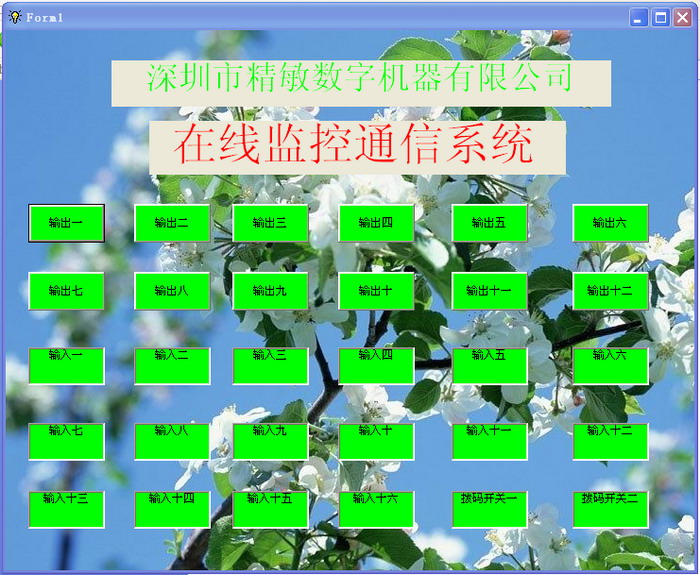

£¨Ò»£©¿É²ÉÓÃRS232´®¿Ú¿ØÖƲ½½øµç»úµÈÓ¦Ó㻲½½øµç»ú¿ØÖÆÓ¦Óð¸ÀýÈçÏ£º
1¡¢´®¿ÚͨѶ×Ô¶¯»¯É豸
2¡¢×Ô¶¯»¯ÖÊÁ¿¼ì²âÒÇ
3¡¢Éú²úÏßÖÇÄܼì²âϵͳ
4¡¢¶¨³¤¿ØÖÆÏµÍ³
5¡¢ºò³µ¸Úͤ¹ã¸æÅÆ×Ô¶¯Çл»ÏµÍ³
6¡¢¾«ÃÜתËÙ¿ØÖÆ¡¢¾«ÃÜÔ˶¯¿ØÖÆ¡¢¾«ÃÜ»úе¼Ó¹¤µÈ³¡ºÏ¡£
£¨¶þ£©¿É²ÉÓÃRS-485×ÜÏß×÷Ϊ¸÷¸ö¿ØÖưåÖ®¼äµÄͨÐÅÔØÌå,×î¶à¿ÉÓÉ255¸ö¿ØÖư幹³ÉÒ»¸öÓÉ4080¸öÊäÈëµã£¬3060¸öÊä³öµãµÄ´óϵͳ£»¿É²ÉÓõçÄÔ»òÖ÷PLC×÷ΪÖ÷¿ØÖƵ¥Ôª¡£RS-485 ×ÜÏßÐÍÔ¶³Ì²â¿ØÏµÍ³Ó¦Óð¸ÀýÈçÏ£º
1¡¢ÓÃÓÚ¸÷ÖÖ¼¯É¢ÐÍ¿ØÖÆÏµÍ³£»
2¡¢ÓÃÓÚ¸÷ÖÖÔ¶³Ì²â¿ØÏµÍ³£»
3¡¢¿ÉÓÃÓÚµÆ¹â¿ØÖÆ£¬µç³§¿ØÖÆ£¬×Ô¶¯»¯³µ¼äµÄ´óÖÐÐÍ¿ØÖÆÏîÄ¿;
4¡¢¿ÉÓÃ×÷Ô¶³ÌIOÄ£¿é;
5¡¢¿ÉÓÃÓÚµçÄÔ¼¯ÖпØÖÆ¡£
