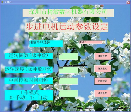

6.ÓÐ1·±ê×¼µÄRS232´®ÐÐͨÐŽӿڣ¨¿¹15KV¾²µç³å»÷£©£¬¿ÉÖ±½ÓÓëµçÄÔ»òÎı¾ÏÔʾÆ÷µÈÍâÉèͨÐÅ£»
7.¿ÉÖ±½Óͨ¹ýRS232½Ó¿ÚÏÂÔØ³ÌÐò£¬ÎÞÐèÉÕ¼Æ÷£¬·½±ã³ÌÐòÐ޸ġ¢Éý¼¶£»

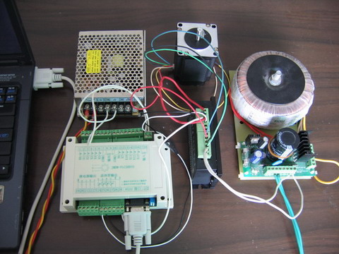

£¨Ò»£©¿É²ÉÓÃRS232´®¿Ú¿ØÖƲ½½øµç»úµÈÓ¦Ó㻲½½øµç»ú¿ØÖÆÓ¦Óð¸ÀýÈçÏ£º
1¡¢´®¿ÚͨѶ×Ô¶¯»¯É豸
2¡¢×Ô¶¯»¯ÖÊÁ¿¼ì²âÒÇ
3¡¢Éú²úÏßÖÇÄܼì²âϵͳ
4¡¢¶¨³¤¿ØÖÆÏµÍ³
5¡¢ºò³µ¸Úͤ¹ã¸æÅÆ×Ô¶¯Çл»ÏµÍ³
6¡¢¾«ÃÜתËÙ¿ØÖÆ¡¢¾«ÃÜÔ˶¯¿ØÖÆ¡¢¾«ÃÜ»úе¼Ó¹¤µÈ³¡ºÏ¡£
