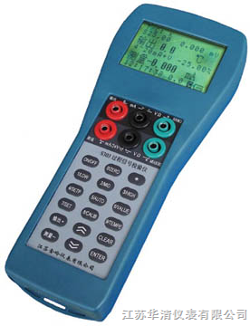

产品名称: 过程信号综合校验仪
型  号: S303
过程信号综合校验仪
点击放大
产品型号:
S303
产品报价:
产品特点:
测量和输出电压、电流、电阻、热电偶、热电阻信号,测量和输出同时使用,且测量、输出互相隔离。按键控制任意步阶输出功能,更方便检查线性,比传统旋钮式更节省时间。提供变送器24V电源,直接在回路中测量电流,更方便检测二线制变送器,还具有模拟变送器输出功能。输出电流环故障诊断,环路故障指示、报警。八种热电偶、三种热电阻具有ITS-90标准分度表对应显示,外接或内置测温传感器为热电偶提供冷端温度补偿,或选用手动冷端温度补偿功能。在宽温范围同样保证高精度,满五位显示。大屏幕液晶、带背光,中文智能菜单,参数显示更全面,更易使用。采用面板校准技术,无需打开仪器机箱,可使仪器更容易溯源至上一级标准。电源节电管理,使用时间更长,欠电自动关机。
  S303过程信号综合校验仪的详细资料:
S303过程信号综合校验仪
onmousewheel="return zoom_img(event,this)" style="WIDTH: 84px; HEIGHT: 139px" height=229 alt="" src="/Editor/UploadFiles/products02/2009630155555326.jpg" width=84 onload="javascript:if(this.width>740)this.width=740" border=undefined>
功能特点
