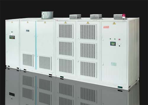

AMB-HVI系列高压变频器
AMB-HVI系列高压变频器是模块串联多电平电压型高压变频器,是脉宽调制变频器系列之一。该系列高压变频器主电路采用模块串联方式,通过将若干个独立的低压变频功率模块输出串联的方式实现高压直接输出。该系列高压变频器为“高-高”型变频器,高压直接输入,高压直接输出,不需要升压变压器。该系列高压变频器输入隔离变压器采用了移相变压器,使得输入波形接近正弦波,对电网谐波污染小;输出侧通过逆变器的PWM调制技术,输出为多电平,使得变频器的输出电压波形非常接近正弦波,无需输出滤波器,可直接接高压电机运行。
◆应用成熟可靠的技术,结合多重化控制理论,由彼此相对独立的功率单元集成的AMB-HVI系列高压变频器可保证最大化的可靠性。
◆浪涌保护电路,防护瞬间过压对变频器的侵害。
AMB-HVI高压变频器系统,可承受100ms的时间失去电网电力,而高压变频器仍可以正常运行。
AMB-HVI系统高压变频器可以承受±10%的电网电压波动。
◆环境温度过高保护
AMB-HVI高压变频器系统内置多点温度检测电路,确保高压变频器在正常的温度环境内运行。
功率单元旁路功能某个功率单元出现了故障的情况下,可将故障功能单元旁路,在降低高压变频器承载能力的情况下使之继续运行。
◆工频旁路切换
通过工频旁路切换回路,可以构成双电源系统驱动电机。
