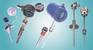

产品名称: 一体化温度变送器
型 号: WZPB-130
价 格:
品 牌: 4577
 WR、WZ型系列一体化温度变送器是DDZ-S型电动单元组合仪表中的主要品种之一。按其测温元件不同可分为热电偶变送器和热电阻变送器,通常和显示仪表、记录仪表、电子计算机等配套使用,输出4-20mA。直接测量各种生产过程中的-200~1800℃范围内液体、蒸汽和气体介质以及固体表面温度。
●特点
输出4-20mA,抗干扰能力强;
节省补偿导线及安装温度变送器费用;
节省范围大;
冷端温度自动补偿,非线性校正电路;
●工作原理
    热电偶(阻)在工作状态下所测得的热电势(电阻)的变化,经过温度变送器的电桥
产生不平衡信号,经放大后转换成为4-20mA电信号给工作仪表,工作仪表便显示所对应的
温度值。
