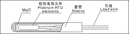

        铠装铂电阻作为一种温度传感器,它比装配式铂电阻直径小,易弯曲,适宜安装在管道狭窄和要求快速反应、微型化等特殊场合。其可对-200~600℃温度范围内的气体、液体介质和固体表面进行自动检测,并且可直接用铜导线和二次仪表相连接使用,由于它具有良好的电输出特性,可为显示仪、记录仪、调节器、 扫描器、数据记录仪以及电脑提供精确的输入值。
  铠装电阻外保护管采用不锈钢,内充满高密度氧化物质绝缘体,因此它具有很强的抗污染和优良的机械强度,适合安装在环境恶劣的场合。
  铠装铂电阻通常由铠装铂热电阻感温元件、安装固定装置和接线装置等主要部件组成。

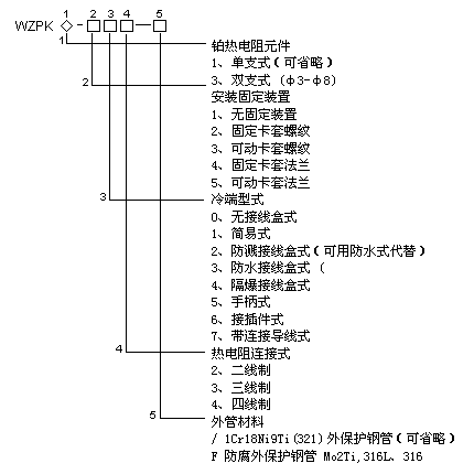

  型号命名方式
