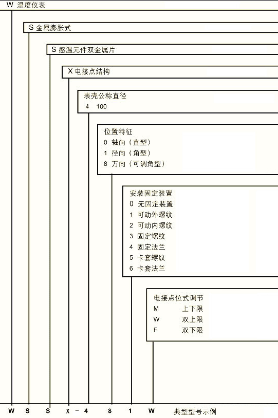

  选型方式
  型号及规格
型  号 测温范围℃ 精度等级 保护管材料 规 格  L(mm) 安装固定装置
WSSX-400
  -40- 80
  0- 50
  0- 100
  0- 150
  0- 200
  0- 300
  0- 400
  0- 500
1.5
1Cr18Ni9Ti
   304
   316
   316L
哈氏C-276
75
100
150
200
300
400
500
750
1000
无固定装置
WSSX-410
WSSX-480
WSSX-401 可动外螺纹
WSSX-411
WSSX-481
WSSX-402 可动内螺纹
WSSX-412
WSSX-482
WSSX-403 固定螺纹
WSSX-413
WSSX-483
WSSX-404 固定法兰
WSSX-414
WSSX-484
WSSX-405 卡套螺纹
WSSX-415
WSSX-485
WSSX-406 卡套法兰
WSSX-416
WSSX-486
