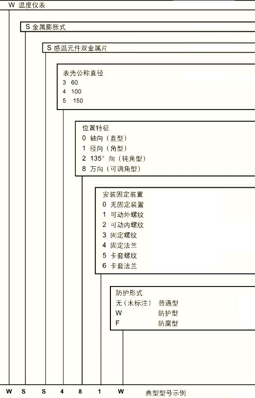

ÖáÏòÐÍË«½ðÊôζȼÆ
ÐÍ ºÅ ²âη¶Î§¡æ ¾«¶ÈµÈ¼¶ ±£»¤¹Ü²ÄÁÏ ¹æ    ¸ñ °²×°¹Ì¶¨×°ÖÃ

¾¶ÏòÐÍË«½ðÊôζȼÆ
ÐÍ ºÅ ²âη¶Î§¡æ ¾«¶ÈµÈ¼¶ ±£»¤¹Ü²ÄÁÏ ¹æ    ¸ñ£¨mm£© °²×°¹Ì¶¨×°ÖÃ

135?ÐÍË«½ðÊôζȼÆ

ÍòÏòÐÍË«½ðÊôζȼÆ
