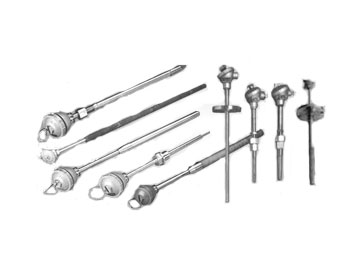

²úÆ·Ãû³Æ£º ÄÍÄ¥Ä͸¯ÐÍÈȵçż/×è
ÐÍ ºÅ£º WR WZ
Æ· ÅÆ£º 4577
ÔÚ¹¤Òµ×Ô¿ØÏµÍ³ÖÐ,Èȵçż¡¢Èȵç×è×÷Ϊζȴ«¸ÐÆ÷ÒѾ­µÃµ½¹ã·ºÓ¦Ó㬵«ÔÚÄ³Ð©ÌØÊⳡºÏ£¬È绯¹¤³§¡¢Ò±Á¶³§¡¢»ðµç³§µÈ£¬ÓÃÆÕͨÈȵçż¡¢Èȵç×è¾Í¼«Ë𻵡£Òò´Ë£¬ÔÚÕâЩ³¡ºÏ¾Í±ØÐë²ÉÓÃÌØÊâ²ÄÁϼ°½á¹¹µÄÈȵçż¡¢Èȵç×è¡£
¡¡¡¡ ÄÍÄ¥ÐÍÍ¿²ãĿǰ¶þÖÖ£¬Ò»ÖÖ²ÄÁÏÓ²¶ÈHRC58-62£¬²âη¶Î§0-600¡æ£»Ä͸¯ÐÍÍ¿²ã¾ßÓÐÁ¼ºÃµÄ·À¸¯ÐÔÄÜ£¬³ýÁËÈÛÈÚ½ðÊôﮡ¢¼Ø¡¢ÄÆ¡¢Çâ·úËá¡¢Èý·ú»¯ÂÈ¡¢Èý·ú»¯Ñõ¸ßÁ÷ËÙµÄÒºµªÍ⣬Ëü¼¸ºõ¿ÉµÖ¿¹ÆäËüËùÓеĻ¯Ñ§½éÖÊ£¬ÔÚ0-250¡æ·¶Î§ÄÚ³¤ÆÚʹÓá£Èô¹Ì¶¨ÂÝÎÆÒª×ö³ÉÄ͸¯½á¹¹£¬Ôò¸ÃÂÝÎÆ²»ÄÜÔÚѹÁ¦»·¾³Ï¹¤×÷¡£
¡¡¡¡ îѺϽð¹ÜÄÜÄͺ£Ë®¡¢¸÷ÖÖÂÈ»¯ÎïºÍ´ÎÂÈËáÑΡ¢ÊªÂȺÍÑõ»¯ÐÔËᣨ°üÀ¨·¢ÑÌÏõËᣩ¼îµÈ¸¯Ê´¡¢²»Äͽϴ¿µÄ»¹Ô­ÐÔËᣨÁòËá¡¢ÑÎËᣩ£¬îѺϽð¹Ü²âη¶Î§ÔÚ500¡æÒÔÏ¡£
