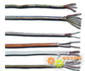

产品名称: 热电偶用耐热500℃补偿导线
型  号:
价  格:
品  牌: 江苏华清
适用范围:
热电偶用耐火补偿导线及补偿电缆适用于高温条件下(-60℃-500℃)的热工仪表系统的连接,热电偶用耐火补偿导线及补偿电缆广泛用于冶金、铸造、炼油、化工 、机械等领域。
主要特点:
耐热500℃补偿导线(缆)采用新技术、新工艺,使其耐热温度在-60℃-500℃范围,在低温下其线(缆)也不发硬,可任何弯曲,技术性能可靠,尤其在火焰直接燃烧到线表面时,在一定时间内不会发生短路和断路故障,热电偶用耐火补偿导线及补偿电缆特有的耐热性是硅橡胶和聚四氟线无法比拟的,从而保障热工仪表系统在高温及突发事件情况下正常工作。
