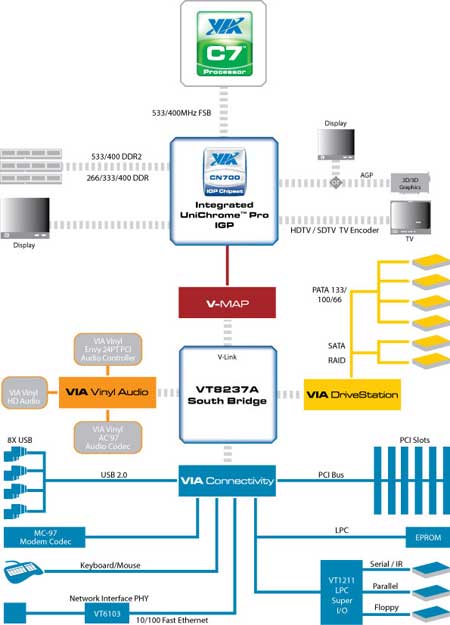

    ÍþÊ¢ CN700 оƬ×éÂÊÏÈÖ§³ÖпîÍþÊ¢ C7® ϵÁд¦ÀíÆ÷£¬ÎªÌṩ³öÖڵĸßÇåÊý×ÖýÌåÌåÑé½øÐÐÁËÈ«·½ÃæµÄÓÅ»¯¡£Ëü²ÉÓÃȫеĸߴø¿í V4 ×ÜÏߣ¬Ö§³Ö DDR2 ´æ´¢Ä£Ê½£¬ÎªÖÂÁ¦ÓÚ¿ª·¢¶àÑù»¯¸ßЧÄܵÄǶÈëʽºÍ×ÀÃæÉ豸µÄ³§ÉÌÌṩÁËÒ»Öַdz£ÏȽøµÄ½â¾ö·½°¸¡£
    ÍþÊ¢ CN700 оƬ×éÕûºÏÍþÊ¢ UniChrome™ Pro IGP ºËÐÄ£¬²ÉÓà ChromotionCE ÊÓÆµÏÔʾÒýÇæ£¬ÊµÏÖÓ²¼þ MPEG-2 ²¥·Å¡£ÅäºÏÏȽøµÄ 2D/3D »æÍ¼ºËÐÄ£¬ÔÚ±£³Ö³¬µÍ¹¦ºÄºÍ×îСµÄ´¦ÀíÆ÷¸ººÉµÄͬʱ£¬Ìṩ¾øÃîµÄ²¥·ÅÐÔÄÜ£¬²¢Ö§³Ö¸÷ÖÖÊý×ÖÊÓÆµ¸ñʽ¡£Áé»îµÄÏÔʾÊä³öÖ§³Ö£¬²»µ«Ö§³Ö CRT ºÍ LCD£¬»¹Ö§³Ö±ê×¼ÇåÎú¶ÈµÄÉ豸ºÍ·Ö±æÂʸߴï 1080p µÄ HDTV£¬¼æÈÝ DVI »ò TV ±àÂëÆ÷¡£
    ÍþÊ¢ CN700 ÓµÓÐÇ¿¾¢µÄ¹²ÏíÄÚ´æ¼Ü¹¹£¬Ö§³Ö´ø¿í¸ß´ï 2GB µÄ DDR2 533 »ò DDR400 Äڴ棬´ËÍ⣬¸ßËÙ V-Link ½Ó¿ÚÁ¬½ÓÍþÊ¢ÐÔÄÜÁìÏȵÄÄÏÇÅ£¬´«ÊäËÙ¶È´ïµ½ 533MB/s¡£
    ÍþÊ¢ CN700 Óë ÍþÊ¢ VT8237A ÄÏÇÅоƬ½áºÏ£¬Óû§¿ÉÒÔÈ«ÃæÏíÊÜÄÚ´æ¡¢¶àýÌ幦ÄܺͽӿڵĶàÑù»¯Ñ¡Ôñ£¬°üÀ¨Ô­Éú´®ÐÐ ATA ºÍ V-RAID£¬Í¬Ê±»¹Ö§³Ö RAID 0¡¢RAID 1 ºÍ RAID+1 ÕóÁУ¬Ò²Ö§³ÖÍþÊ¢ Vinyl ¸ßÇåÒôƵ£¬Í¨¹ýÍþÊ¢ Velocity ¿ØÖÆÆ÷»¹¿ÉÒÔÖ§³Ö¸ßÍÌÍÂÁ¿µÄǧÕ×ÒÔÌ«Íø¡£

½á¹¹Í¼
Ö÷ÒªÌØÐÔ
» Ö§³Ö¸ß´ï 2GB DDR2 533/400MHz »ò DDR400/333/266MHz SDRAM
» Ö§³Ö V-Map Ä£¿é¼Ü¹¹µÄ 533 MB/sec 8 λ V-Link Ö÷¿ØÖÆÆ÷
» Chromotion CE ÊÓÆµÏÔʾÒýÇæ
» MPEG-2 ½âÂëÆ÷
» ÊÓÆµ¿¹ÂíÈü¿Ë
» ×ÔÊÊÓ¦·´½»´í
» DuoView+™
» ÕûºÏµÄ VIA UniChrome™ Pro ÏÔ¿¨
» ÓÅ»¯µÄͳһÄÚ´æ¼Ü¹¹ (UMA)
» 200MHz »æÍ¼ÒýÇæÊ±ÖÓ£¬¶ÀÁ¢µÄ 128 λµÄÊý¾ÝͨµÀ
» 128 λµÄ 2D ºÍ 3D »æÍ¼ÒýÇæ
» 12λ DVI ´«ÊäÆ÷
» 24 λ´¿ÆÁÏÔʾ½Ó¿ÚºÍË« 12 λ´¿ÆÁÏÔʾ½Ó¿Ú
» Íâ½çµçÊÓ±àÂëÆ÷µÄ 12 λ½Ó¿Ú£¬Ìṩ SDTV ºÍ HDTV ÏÔʾ֧³Ö
» Ö§³ÖÍþÊ¢ Vinyl Gold 8 ¸ßÇåÉùµÀÒôЧоƬºÍ¼¯³ÉµÄÍþÊ¢ Vinyl 6 ÉùµÀ¸ßÇåÒôЧоƬ
» ͬʱ֧³ÖËĄ̈É豸µÄ´®ÐÐ ATA
» Ö§³Ö¼¯³É V-RAID 0¡¢RAID 1¡¢RAID 0+1*¡¢ºÍ JBOD (SATA)
» ͬʱ֧³ÖËĄ̈É豸µÄ²¢ÐÐ ATA133/100/66
» ͬʱ֧³Ö 8 ¸ö USB 2.0/ USB 1.1 ¶Ë¿Ú
» Ö§³ÖÍþÊ¢ Velocity Gigabit ÒÔÌ«Íø°éËæ¿ØÖÆÆ÷ºÍ¼¯³É 10/100 ¿ìËÙÒÔÌ«Íø
» Ö§³ÖÏȽøÏµÍ³µçÔ´¹ÜÀí¹¦ÄÜ
