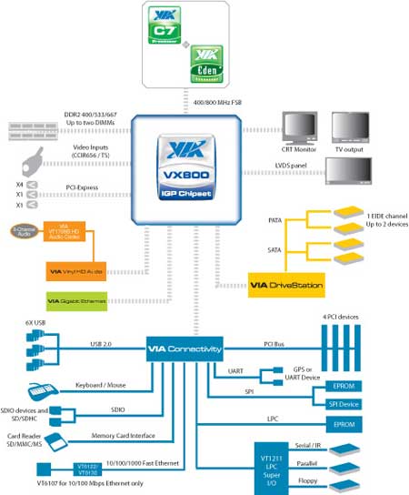

    ÍþÊ¢ VX800 ýÌåϵͳ´¦ÀíÆ÷ÊÇÒ»¿î¶àλһÌå¡¢¸ß¶È¼¯³ÉÊý×ÖýÌå IGP оƬ×飬Ëü½«×îеÄÊÓÆµ£¬»æÍ¼¼°Á¬½ÓÐÔÄܼ¯³ÉÓÚÒ»¿é³ß´ç½öΪ 33x33mm µÄµ¥Ò»Ð¾Æ¬ÉÏ¡£
    Õë¶Ô¹¦ÄÜÆëÈ«¡¢³¬Çᱡ±Ê¼Ç±¾¼ÆËã»ú¡¢ÃÔÄãÐͼÆËã»ú¡¢»·±£ÐͼÆËã»úÒÔ¼°¸ßÐÔÄÜǶÈëʽϵͳÊг¡£¬ÍþÊ¢ VX800 Ϊ³¬¾«ÇÉµÄ X86 ϵͳÌṩÁË¸ßÆ·ÖÊͼÏñ¡¢ÊÓÆµ¼°ÄÚ´æÐÔÄÜ£¬°üÀ¨ Microsoft® DirectX® 9.0 3D ͼÏñоƬ£¬¸ßÇåÒôÊÓÆµ²¥·Å¼°Ö§³Ö¸ß´ï 4GB µÄ DDR2 ϵͳÄÚ´æ¡£
    ¸ÃоƬµÄÁíÒ»¿î³¬µÍµçѹ°æ±¾ÍþÊ¢ VX800U£¬×¨Îª¿ìËÙÀ©´óµÄ³¬Òƶ¯Êг¡Éè¼Æ¡£
    ÍþÊ¢ VX800£ºÎȹÌÍþÊ¢´¦ÀíÆ÷ƽ̨ÔÚÖ÷ÒªÊг¡µÄµØÎ»
    ÍþÊ¢ VX800 ¼¯³ÉÊý×ÖýÌå IGP оƬ֧³Öµ±Ç°µÄÍþÊ¢ C7®¡¢ÍþÊ¢ C7®-M ¼°ÍþÊ¢ Eden™ ´¦ÀíÆ÷£¬Í¬Ñù»¹Ö§³Ö¼´½«ÉÏÊеĻùÓÚÍþÊ¢ Isaiah ¼Ü¹¹µÄ´¦ÀíÆ÷¡£È·±£Á˳§·½ÔÚÏàͬµÄƽ̨»ù´¡½á¹¹Ï£¬ÄÜΪÓû§Ìṩ¸ü¶àµÄÐÔÄܼ°¼Û¸ñÇø¼ä¡£
    ÍþÊ¢ VX800ϵÁÐÔÚµ¥Ò»Ð¾Æ¬·â×°ÖнáºÏËùÓÐ×îÏȽøµÄ±±ÇźÍÄÏÇŹ¦ÄÜ£¬Ó봫ͳµÄ˫оƬ±È½Ï£¬³ß´çËõС³¬¹ý 42%¡£ÕâÒ»×î´ó¹¦ºÄ(TDP)½öΪ 5 Íߣ¬ÈÚºÏÁ˹㷺µÄµçÔ´¹ÜÀí¼¼ÊõµÄСÐÍоƬʹϵͳ¹¤³ÌʦÄܹ»Éè¼Æ³ö¸üСÇÉ£¬ÇᱡÇÒ¸ü±ãЯµÄϵͳ¡£
    ÔÚX86ϵͳÉè¼ÆµÄ´´ÐÂÉÏ£¬ÍþÊ¢ VX800 ÈÚºÏÁË´óÁ¿µÄ¶àýÌå¼°Á¬½Ó¼¼Êõ£¬²¢Ö§³Ö Microsoft® Windows Vista™, Windows XP/CE ºÍ Linux£¬ÎªµÄÊÇÔÚÏÖÓеģ¬ÕýÔÚ·¢Õ¹ÖÐÒÔ¼°Ð嵀 X86 Êг¡ÉÏ»ñµÃ¸ü´óµÄÁé»îÐÔ¼°Ó¦ÓÃÐÔ¡£

½á¹¹Í¼
ÍþÊ¢ VX800 Ö÷ÒªÅäÖÃ
Ö§³ÖµÄ´¦ÀíÆ÷
  • ÍþÊ¢ C7®-M ´¦ÀíÆ÷£¬»ùÓÚÍþÊ¢ Isaiah ¼Ü¹¹µÄ²úÆ·
  • 800/400MHz FSB
ÄÚ´æ¿ØÖÆÆ÷
  • Ö§³Ö 2 ¸ö 64 λ DDR2 667 DIMM£¨×î´ó4GB£©
¸ßÇåÒôƵ½Ó¿Ú
  • 192 kHz²ÉÑùÂÊÏ 32 λλÉî
  • Ö§³ÖÈý¸ö¶àýÌåÊý×ÖÐźŽâÂëÆ÷ºÍ 8 ¸öÒôƵÁ÷
  • Ö§³Ö¸ßÇåµ÷ÖÆ½âµ÷Æ÷
¼¯³É 2D / 3D ÊÓÆµ´¦ÀíÆ÷
  • Ö÷Ƶ 250MHz
  • ÍþÊ¢ Chrome9™ HC3 DX9 3D ÒýÇæ
  • ¾ßÓÐÓ²¼þת»»ÄÜÁ¦µÄ128 λ 2D ÒýÇæ
  • ¾ß±¸ VMR ¹¦ÄܵĸßÇåÊÓÆµ´¦ÀíÆ÷
  • ¸ß´ï 256MB Ö¡»º´æ
ͳһµÄÊÓÆµ½âÂë´¦ÀíÆ÷
  • MPEG-2¡¢MPEG-4¡¢VC1 ¼° DiVX ÊÓÆµ½âÂë¼ÓËÙÆ÷
ÏÔʾ½Ó¿Ú
  • 3 ¸ö10 λ 350MHz Êýģת»»Æ÷
  • Ö§³ÖÒ»¸öË«ÐŵÀ»òÁ½¸öµ¥ÐŵÀ LVDS
  • 18 λ TTL LCD ½Ó¿Ú
  • Ö§³Ö DuoView+TM
  • ¶àÔªµÄ UART ¼° IR ½Ó¿Ú
ÊÓÆµÊäÈë
  • 1 ¸ö 16 λÊäÈ룬»ò 1 ¸ö 8 λ TS ÊäÈë+ 1 ¸ö´®ÐÐ TS ÊäÈë
  • CCIR656/601 ÊäÈë+ 1 ¸ö´®ÐÐ TS ÊäÈë
´æ´¢½Ó¿Ú
  • Ö§³Ö SATA2.0 ½Ó¿Ú
  • Ö§³Ö UDMA IDE
  • Ö§³Ö SD/MMC/MS ´æ´¢¿¨½Ó¿Ú
ÍâÉè½Ó¿Ú
  • Ö§³Ö PCI-Epress 1¸ö4- lane »ò2¸ö1-lane ¶Ë¿Ú
  • Ö§³Ö 6 ¸ö USB 2.0 ¶Ë¿Ú
  • Ö§³Ö PCI ¼° LPC ×ÜÏß
  • Ö§³Ö SDIO ¼° SPI
  • Ö§³Ö FIR
  • Ö§³Ö 2 ¸ö UART ¶Ë¿Ú
