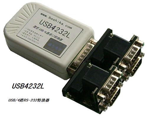

²¨ÊË USB4232L΢ÐÍUSB/4·RS-232ת»»Æ÷
²¨ÊË USB4232L΢ÐÍUSB/4·RS-232ת»»Æ÷ ²úÆ·¼ò½é£º
²¨ÊËUSB4232LÊÇÊÀ½çÉÏ×îСµÄ¡¢Ò²ÊÇʹÓÃ×î¼ò±ãµÄUSB/4·RS-232ת»»Æ÷¡£USB4232LÊDz¨ÊËÈ«ÐÂÒ»´ú²úÆ·¡£×¨Àû²úÆ·,½÷·À¼Ùð!ZL200630307752¡£
Ïêϸ½éÉÜ£º
¡¡¡¡²¨ÊËUSB4232L΢ÐÍUSB/4·RS-232ת»»Æ÷±ü³Ð²¨ÊËת»»Æ÷µÄÒ»¹áÌØÉ«£¬¾ßÓг¬Ð¡Ð͵ÄÍâÐÎ(80*23*47mm£¬²»º¬¶Ë×Ó)¡¢¿ÉÒÔÐéÄâ³ÉΪ±¾µØCOM´®¿Ú(COM1-COM256)¡¢ÎÞÐëÐÞ¸ÄÒÑÓеĴ®¿ÚͨÐÅÈí¼þ¡£
¡¡¡¡²¨ÊËUSB4232LÊÇÊÀ½çÉÏ×îСµÄ¡¢Ò²ÊÇʹÓÃ×î¼ò±ãµÄUSB/4·RS-232ת»»Æ÷¡£USB4232LÊDz¨ÊËÈ«ÐÂÒ»´ú²úÆ·¡£×¨Àû²úÆ·,½÷·À¼Ùð!ZL200630307752¡£
USB4232L USBת4·RS-232ת»»Æ÷ 0-115.2Kbps£üÎÞÐ빩µç
USB2232L USBת2·RS-232/485/422ת»»Æ÷£ü0-115.2Kbps £üÎÞÐ빩µç
¡¡¡¡²¨ÊËUSB/´®¿Úת»»Æ÷ʵÏÖUSBÓëRS-232É豸Ï໥ͨѶµÄÒ»ÖÖЭÒéת»»×°Öã¨USBЭÒé-´®ÐÐͨÐÅЭÒ飩¡£ÔÚͨÐÅÖ÷»ú (USB)ºÍRS-232´®¿ÚÉ豸֮¼ä£¬ÎÞÂÛÊÇͨÐÅÖ÷»ú·¢ËÍÐÅÏ¢ÖÁÖ¸¶¨µÄRS-232´®¿ÚÉ豸»òÊÇRS-232´®¿ÚÉ豸·¢ËÍÐÅÏ¢ÖÁÖ¸¶¨Í¨ÐÅÖ÷»ú£¬¶¼¿ÉÒÔ¾­ÆäÇáÒ×ÇÒÕýÈ·µØ´«Êä¡£²¨ÊËUSB4232LϵÁÐÌṩһ¸öUSB¿Ú£¬4·¶ÀÁ¢µØÖ·µÄRS-232´®¿Ú¡£
Ó²¼þ°²×°
¡¡¡¡½«USB4232LÐÍUSB/´®¿Úת»»Æ÷ͨ¹ýÅäÌ×µÄUSBÑÓ³¤Ïߣ¨AÐÍUSB¿Úµ½BÐÍUSB¿Ú£©Íâ²åµ½¼ÆËã»úµÄUSB¿Ú¡£USB4232LµÄ4¸öRS-232µÄ×î¸ßͨÐÅËÙÂʾùΪ115.2Kbps¡£
¡¡¡¡²¨ÊËUSB4232L²úÆ·µÄ4·RS-232´®¿Ú¶ËÊÇÒ»¸öDB-15Õë×ù£¬²¢ÇÒÅäÓÐת½ÓΪ4¸öDB-9Õ루RS-232¿Ú£©µÄת½ÓÍ·£¬4·DB-9ÕëµÄRS-232¿Ú¾ù´øRXD¡¢TXD¡¢GNDÐźš£RS-232ÓëPC»úµÄDB-9ÕëRS-232¿ÚµÄ2¡¢3¡¢5½Å·ÖÅäÍêÈ«Ïàͬ¡£4·RS-232µÄGNDÊÇÒ»ÑùµÄ¡£
Èí¼þ°²×°
¡¡¡¡USB4232LÅäÌ×ÓÐÒ»¸ù1Ã׳¤µÄUSBÑÓ³¤µçÀºÍÇý¶¯Èí¼þ£¨Ò»ÕŹâÅÌ£©¡£Çý¶¯³ÌÐòÖ§³Ö Windows XP/me/2000/VISTA/CE¡¢LINUX¡¢iMACµÈ£¬Çý¶¯Èí¼þͬ²¨ÊËUSB232ϵÁС£
¡¡¡¡°´ÕÕÒÔÏ·½·¨°²×°USB4232Lת»»Æ÷Çý¶¯Èí¼þ£º
£±£®ÕÒµ½ÏàÓ¦²Ù×÷ϵͳϵÄĿ¼£¬Ö±½ÓÔËÐÐsetup.exe¡£
£²£®Ò²¿ÉÒÔÔÚ¡°Find New Hardware¡±£¬°´¡°Search for the best driver for your device¡±µÄ·½·¨¡£
£³£®Óû§¿ÉÒԲ鿴¡°¿ØÖÆÃæ°å¡±µÄ¡°ÏµÍ³\É豸¹ÜÀíÆ÷\¶Ë¿Ú¡±£¬¾Í»á·¢ÏÖ×Ô¶¯·ÖÅ䏸USB4232L¹²4¸öеÄCOM¿ÚºÅÂë¡£¼ÇסÕâ4¸öCOM¿ÚºÅÂë¡£
£´£®ÈçºÎÇø·Ö4¸öRS-232¿ÚµÄºÅÂ룺ÔËÐд®¿Ú²âÊÔÈí¼þ£¨¿ÉÒÔÔÚ²¨ÊËÍøÕ¾ÏÂÔØ£©£¬Èí¼þµÄ´®¿ÚºÅ·Ö±ðÑ¡ÒÔÉÏ4¸öCOMºÅ£¬·¢ËÍÊý¾Ýʱ¿´¶Ë×Ó°åÉÏÄĸöµÆÉÁ˸¾ÍÊÇÄĸöCOM¿Ú¡£
£µ£®Èç¹ûÒªÐ¶ÔØUSB4232LµÄÇý¶¯Èí¼þ£¬½øÈë¡°¿ØÖÆÃæ°å\Ìí¼Óɾ³ýÈí¼þ¡±¡£
£¶£®Èç¹ûÒª¸ü¸ÄCOM¿ÚºÅÂ룬ÔÚWindows XPÏ£¬×ÀÃæÎҵĵçÄÔ\ÊôÐÔÓ²¼þÉ豸¹ÜÀíÆ÷¶Ë¿ÚͨÐŶ˿ڣ¨ÕÒµ½USB4232LµÄ£©\ÊôÐÔ¶Ë¿ÚÉèÖÃFeaturesCOM¶Ë¿ÚºÅ£¬Óû§¾Í¿ÉÒÔ¸ü¸ÄCOM¿ÚºÅÂëÁË£¬ÔÙ°´Config serial port¡£¿ÉÒÔÇ¿ÐиÄΪÒѾ­±»Õ¼ÓõÄCOM¿ÚµÄºÅÂë¡£
