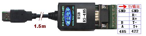

²úÆ·ÃèÊö
¡¡¡¡ÐͺţºOPTU232L1£¨¶àÄ£4KM£©OPTU232SL1£¨µ¥Ä£40KM£©
¡¡¡¡Î¢ÐÍUSB£¯´®¿Ú¹âÏËת»»Æ÷
¡¡¡¡Ò»£¬ÓÃ;
¡¡¡¡²¨Ê˵ç×Ó·¢Ã÷ºÍÊ×´´ÁËUSB£¯´®¿Ú¹âÏËת»»Æ÷£¬Í¬Ê±Ò²ÊÇÊÀ½çÉÏΨһµÄUSB£¯´®¿Ú¹âÏËת»»Æ÷¡£²¨Ê˵ç×ÓµÄOPTU232L1ºÍOPTU232SL1ÊÇ×îÐÂÒ»´úUSB¹âÏËͨÐŲúÆ·£¬Ö±½Ó´ÓUSB¿Úת»»³öÒ»¶Ô¹âÏËÊÕ·¢Í·ÓÃÓÚ´«Êä´®¿ÚÐźţ¬¶øÇÒÎÞÐ빩µç¡£²¨ÊËOPTU232L1ºÍOPTU232SL1΢ÐÍUSB£¯´®¿Ú¹âÏËת»»Æ÷¾ßÓг¬Ð¡Ð͵ÄÍâÐΣ¨74£ª23£ª47mm£©£¬¿ÉÒÔ½«USB¿ÚÐéÄâ³ÉΪ±¾µØCOM´®¿Ú£¨COM1-COM256£©£¬ÎÞÐëÐÞ¸ÄÒÑÓеĴ®¿ÚͨÐÅÈí¼þ¡£Çý¶¯³ÌÐòͬ²¨ÊËUSB232ϵÁÐת»»Æ÷¡£ÓÉÓÚOPTU232L1£¨»òOPTU232SL1£©´«ÊäµÄ»¹ÊÇ´®¿ÚÐźţ¬ËùÒÔ±ØÐë³É¶ÔʹÓûòÕßÓ벨Ê˵ÄOPTϵÁд®¿Ú£¯¹âÏËת»»Æ÷Åä¶ÔʹÓá£ÓÉÓÚ²ÉÓùâÏË×÷ΪͨÐÅ´«Êä½éÖÊ£¬¾ßÓиôÀë¸ßµçѹ£¬·Àµç´Å¸ÉÈÅ£¬´«Êä¾àÀëÔ¶µÈÓŵ㡣OPTU232SL1µÄ´«Êä½éÖÊΪµ¥Ä£¹âÏË£¬OPTU232L1µÄ´«Êä½éÖÊΪ¶àÄ£¹âÏË£¬µ«ÊÇÍâÐκÍÇý¶¯³ÌÐòÊÇÍêȫһÑùµÄ¡£
¡¡¡¡±¾²úÆ·ÊÜÒÔÏÂÖйúרÀû±£»¤£º200730098650£¬200630307752£¬ZL2002284234£¬ÇÖȨ±Ø¾¿£¡
¡¡¡¡¶þ£¬Ó²¼þ°²×°
¡¡¡¡½«OPTU232L1£¨»òOPTU232SL1£©ÐÍUSB£¯´®¿Ú¹âÏËת»»Æ÷ͨ¹ýÅäÌ×µÄUSBÑÓ³¤Ïߣ¨AÐÍUSB¿Úµ½BÐÍUSB¿Ú£©Íâ²åµ½¼ÆËã»úµÄUSB¿Ú£¬ÎÞÐëÍâ½ÓµçÔ´£¬Ê¹ÓÃÒ»¶ÔST¹âÏ˽ÓÍ·¡£OPTU232L1£¨»òOPTU232SL1£©¿ÉÒÔÓ벨ÊËOPT485£ª£¬OPT232£ªÏµÁд®¿Ú¹âÏËת»»Æ÷³É¶ÔʹÓã¬Ò²¿ÉÒÔÓ벨ÊËOPT485EXϵÁйâÏËÖмÌת»»Æ÷ÅäºÏʹÓÃÀ´ÊµÏÖ¶à»úͨÐÅ¡£
¡¡¡¡²¨ÊËUSB£¯´®¿Ú¹âÏËת»»Æ÷ʹÓÃʱ·¢ËÍÆ÷STͷͨ¹ý¹âÏ˽ӶԷ½µÄ½ÓÊÕÆ÷STÍ·¡£×¢Òâ±£³Ö¹âÏËת»»Æ÷µÄST×ù£¬¹âÏ˵ÄSTÍ·µÄÇå½à£¬Èç¹û²»Á¬½ÓʱÇ뽫ST×ùºÍSTÍ·ÓÃÏàÅäÌ×µÄÏðƤÈû×Ó¸Çס¡£
¡¡¡¡²¨Ê˵ç×ÓÅäÌ×Ìṩ¸÷ÖÖ³¤¶Èµ¥Ð¾£¬Ë«Ð¾¹âÏËÒÔ¼°ST£¬FC£¬SC½ÓÍ·¡£
¡¡¡¡Èý£¬ÐÔÄÜÌØµã
¡¡¡¡²¨Ê˵ç×ÓµÄOPTU232L1£¨»òOPTU232SL1£©ÐÍUSB£¯´®¿Ú¹âÏËת»»Æ÷×î¸ßËÙÂÊ115.2Kbps¡£×Ô¶¯Ê¶±ð´®¿ÚºÅ£¬µ±×÷еÄCOM¿Ú£¬Èí¼þÖ»ÐèÐ޸Ĵ®¿ÚºÅ¼´¿É£¬ÎÞÐëÖØÐ±àд¡£Çý¶¯Èí¼þͬ²¨ÊËUSB232£¬USB485£¬USB232GL1ϵÁÐת»»Æ÷¡£
