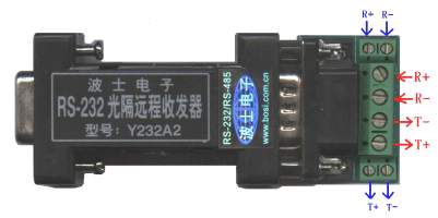

ÈßÓàÐÍ¡¡RS-232¡¡¹â¸ôÔ¶³ÌÊÕ·¢Æ÷
Ò»¡¢ÓÃ;
²¨Ê¿ÈßÓàÐÍRS-232¹â¸ôÔ¶³ÌÊÕ·¢Æ÷£¨ÐͺţºY232A2£©¾ßÓв¨Ê¿Y232AÐ͵ÄÈ«²¿¹¦ÄÜ£¬²¢ÇÒÔö¼ÓÁËÒ»×éÈßÓàµÄµçÁ÷»·Ðźš£¿É½«RS-232ͨОàÀëÑÓ³¤ÖÁ¡¡1KmÒÔÉÏ£¨9600bps¡¡Ê±£©¡¢²¢ÇÒʵÏÖÁ½¸öRS-232¿ÚÖ®¼äµÄ¹âµç¸ôÀë¡£Y232A2¡¡Ö»Ô¶´«ºÍ¸ôÀëRS-232¡¡µÄRXD¡¢TXD¡¢GNDÐźš£
¶þ¡¢Ó²¼þ°²×°
Y232A2ÍâÐÎΪDB-9£¯DB-9ת½ÓºÐ´óС£¬ÆäÖÐDB-9¿×¶Ë¾ùÖ±½Ó²åÔÚPC»úµÄ¡¡DB-9оRS-232²å×ù£¨Õë×ù£©ÉÏ¡£DB-9Õë¶ËÅäÓнÓÏß¶Ë×Ó£¬ÎªÖ÷µçÁ÷»·Ðźš¡T£«¡¢T-¡¢R£«¡¢R-ÒÔ¼°ÈßÓàµçÁ÷»·ÐźÅT£«¡¯¡¢T-¡¯¡¢R£«¡¯¡¢R-¡¯¡£
PC»úRS-232´®ÐпڵÄDB-9Õë²å×ùÒý½Å·ÖÅäÈçÏ£ºDB-9£º2-RXD£¨ÊÕ£©£¬3-TXD£¨·¢£©£¬5-GND£¨µØ£©¡£
Èý¡¢Èí¼þ˵Ã÷
±¾²úÆ·¾ùÎÞÐèÈκγõʼ»¯ÉèÖã¡Ö»Óõ½RXD£¨ÊÕ£©¡¢TXD£¨·¢£©¡¢GND£¨µØ£©Ðźż´¿É¹¤×÷£¬¼ÓÉ϶ÀÓеÄÄÚ²¿ÁãÑÓʱ×Ô¶¯ÊÕ·¢×ª»»¼¼Êõ£¬È·±£ÊʺÏËùÓÐÈí¼þ£¡
ËÄ¡¢ÐÔÄÜ˵Ã÷
Y232A2ÎÞÐèÍâ½ÓµçÔ´£¬Í¨ÐÅËÙÂÊÒ»°ã×î¸ßΪ9600bps£¬Êµ¼Ê¿É´ï57.6Kbps¡£¹º3Ö»ÒÔÉÏÃâ·ÑÔùËÍVB£¬C£«£«£¬DELPHI¡¡µÄRS-232´®ÐÐͨÐÅ¿ª·¢Èí¼þºÍ¼ì²â±¾²úƷͨÐÅÊÇ·ñ³É¹¦µÄÈí¼þ¡£
Y232A2µÄÌØµãÔÚÓÚ¿ÉÒÔ½«RS-232µÄRXD¡¢TXD¡¢GND¡¡×ª»»ÎªÁ½×鹦ÄÜÍêÈ«ÏàͬµÄµçÁ÷»·ÊÕ¡¢·¢Ðźţ¬¼´Ö÷µçÁ÷»·Ðźš¡T£«¡¢T-¡¢R£«¡¢R-ÒÔ¼°ÈßÓàµçÁ÷»·Ðźš¡T£«¡¯¡¢T-¡¯¡¢R£«¡¯¡¢R-¡¯¡£
Y232A2µÄÈßÓ๦Äܵĺô¦ÔÚÓÚ£º
1¡¢µ±Ö÷µçÁ÷»·ÐźÅË𻵺ó£¬ÈßÓàµçÁ÷»·ÐźſÉÒÔÌæ´úÔ­À´µÄÖ÷µçÁ÷»·ÐźŹ¤×÷¡£¿É¿¿ÐÔºÍÊÙÃü¶¼Ôö¼ÓÁË¡£
2¡¢¿ÉÒÔʵÏÖÒ»¶Ô¶þ¶à»úͨÐÅ£º½«Ò»¸öY232A2µÄÁ½×éµçÁ÷»·Ðźŷֱð½Óµ½Á½¸ö¡¡Y232A2µÄÒ»×éµçÁ÷»·Ðźż´¿É¡£
3¡¢¿ÉÒÔÔö¼ÓͨОàÀ룺µ±¾àÀë´óÓÚ1000¡¡Ã×ʱ¿ÉÒÔ½«T£«Óë¡¡T£«¡¯¶Ì½Ó¡¢T-ÓëT-¡¯¶Ì½Ó£¬ÕâÑù´«Êä¾àÀë¿ÉÒÔÔö¼Ó¡£
