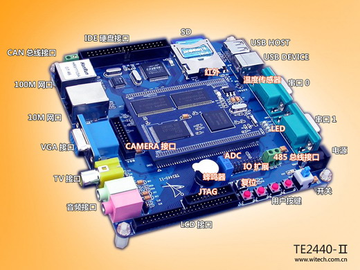

²úÆ·¸ÅÊö
¡¡¡¡Æù½ñΪֹ×îºÀ»ªÊÊÓõÄS3C2440¿ª·¢Æ½Ì¨£¡
¡¡¡¡¸Ã²úÆ·²ÉÓá°ºËÐİ壨6²ãÉè¼Æ£©+µ×°æ£¨4²ãÉè¼Æ£©¡±Ä£Ê½£¬³ý¾ß±¸Ò»°ã¿ª·¢°åµÄ¹¦ÄÜÒÔÍâ£¬ÌØÔö¼Ó¹¤Òµ¼¶²úÆ·Ó¦ÓÃËùÐèÒªµÄÌØ¶¨¹¦ÄÜ£¬²¢¾­¹ýÑϸñ²âÊÔ£¡¿É¹ã·ºÓ¦ÓÃÓÚÒ½ÁƵç×ÓÉ豸¡¢Òƶ¯ÎÞÏßÓ¦Óá¢ÍøÂçÔ¶³Ì¼à¿Ø¡¢Æû³µµ¼º½ÏµÍ³¡¢¹¤ÒµÍ¨Ñ¶Íø¹Ø¡¢¹¤ÒµÏÖ³¡¿ØÖƵÈÁìÓò¡£
¡¡¡¡Ö§³ÖË«Íø¿Ú¡¢CAN×ÜÏß¡¢RS485×ÜÏß¡¢¾ßÓÐÎȶ¨ÊÊÓõÄVGA/TVÊä³ö£¨¾ßÓÐ16Mbit¶ÀÁ¢ÊÓÆµ»º´æ£¬·Ö±æÂʿɴï800*600ÒÔÉÏ£¬²»Í¬ÓÚÆäËû·½°¸£¬±£Ö¤ÈκÎÇé¿öϲ»ÉÁ˸¡¢ÎÞÖØÓ°£©£¬³ý´ËÖ®Í⣬¿É°ïÖúÓû§ÊµÏÖÎÞÏßÍø¿¨¡¢ÎÞÏßÀ¶ÑÀÉ豸¡¢GPRSµÈÖ§³Ö£¬²¢ÌṩԴ´úÂ룡
¡¡¡¡·ÉÁèÒ»¹áµÄÓÅÐãÆ·ÖÊÓëÊÛºó±£Ö¤£¬½«ÎªÄú¹¤Òµ²úÆ·Éè¼Æ±£¼Ý»¤º½£¡
Ó²¼þ×ÊÔ´
CPU
ÈýÐÇS3C2440A£¬Ö÷Ƶ400MHz£¬¿É±¶ÆµÖÁ533MHz
ÄÚ´æ
±êÅä64M£¨¿ÉÑ¡Åä128M£©
NAND Flash
Ö§³Ö´óÈÝÁ¿NAND Flash£¬±ê×¼ÅäÖÃ128M£¨¶À¼ÒÍÆ³ö£¬ÕæÕý½â¾ö´óÒ³Çý¶¯ÄÑÌ⣬ÓÈÆäÊÊÓÃÓÚ²úÆ·¿ª·¢£©
NOR Flash һƬ4M NOR Flash
´®¿Ú
Ò»¸öÎåÏßÒì²½´®¿Ú£¬Ò»¸öÈýÏß´®¿Ú
Íø¿Ú
Ò»¸ö10MÍø¿Ú£¬´øÁ¬½ÓºÍ´«ÊäָʾµÆ
Ò»¸ö10M/100M×ÔÊÊÓ¦Íø¿Ú£¬´øÁ¬½ÓºÍ´«ÊäָʾµÆ
USB½Ó¿Ú
Ò»¸öUSB1£®1 HOST½Ó¿Ú
Ò»¸öUSB1£®1 Device½Ó¿Ú
¿É½ÓÎÞÏßÍø¿¨¡¢USBÊó±ê¼üÅÌ¡¢USBÀ¶ÑÀµÈÉ豸
ÒôƵ½Ó¿Ú
һ·Á¢ÌåÉùÒôƵÊä³ö½Ó¿Ú¿É½Ó¶ú»ú
Áíһ·ÒôƵÊäÈë¿É½ÓÂó¿Ë·ç
´æ´¢½Ó¿Ú
Ò»¸öSD¿¨½Ó¿Ú
Ò»¸öIDE½Ó¿Ú¿ÉÖ±½Ó¹Ò½ÓÓ²ÅÌ
LCDºÍ´¥ÃþÆÁ½Ó¿Ú
¼¯³ÉÁË4Ïßµç×èʽ´¥ÃþÆÁ½Ó¿ÚµÄÏà¹Øµç·
Ŀǰ֧³Ö3.5´ç¡¢5.6´ç¡¢5.7´ç¡¢8´çµÈTFTÒº¾§ÆÁ
3.3V/5VµçÔ´¹©µç£¬¿ÉΪ¶à¿îÒº¾§Ìṩµçѹ֧³Ö
ÉãÏñÍ·½Ó¿Ú
°åÉÏ´øÓÐÒ»¸ö2mm¼ä¾àµÄ20P²å×ù×öΪÀ©Õ¹£¬Óû§¿ÉʹÓôËÀ©Õ¹¿ÚÁ¬½Ó ¸÷ÖÖÉãÏñÍ· £¨¿ÉÖ§³Ö¹úÄÚ¶À¼ÒÍÆ³öµÄ300ÍòCMOS ÉãÏàÍ·Ä£¿é£©
ʱÖÓÔ´
ÄÚ²¿ÊµÊ±Ê±ÖÓ£¨´øÓкó±¸ï®µç³Ø½Ó¿Ú£©
¸´Î»µç·
Ò»¸ö¸´Î»°´¼ü£»²ÉÓÃרÓø´Î»Ð¾Æ¬½øÐи´Î»£¬Îȶ¨¿É¿¿
µ÷ÊÔÏÂÔØ½Ó¿Ú
Ò»¸ö20оMulti£­ICE±ê×¼JTAG½Ó¿Ú
ÅäÓÐÒ»¿é¶ùÏÂÔØµ÷Ê԰壬֧³ÖWIGGLERµ÷ÊÔ¼°JTAGÏÂÔØ
µçÔ´½Ó¿Ú
5VµçÔ´¹©µç£¬´øµçÔ´¿ª¹ØºÍָʾµÆ£¬²¢¾ßÓйýµçÁ÷±£»¤
ζȲâÁ¿
Ò»¸ö¸ß¾«¶Èζȴ«¸ÐÆ÷£¬Èç¹ûÄú¸ÐÐËȤ£¬¿ÉÒÔ×öÒ»¸ö¶àµãµÄζȲɼ¯ÏµÍ³¡£
ºìÍâ Ò»¸öÒ»Ì廯ºìÍâÒ£¿Ø½ÓÊÕÍ·
ADת»» Ò»¸ö¿Éµ÷µç×è½Óµ½ADCÒý½ÅÉÏÓÃÀ´Ñé֤ģÊýת»»
EEPROM һƬIIC½Ó¿ÚµÄEEPROM
×ÜÏß½Ó¿Ú
Ò»¸ö±ê×¼CAN×ÜÏß½Ó¿Ú
Ò»¸ö±ê×¼485×ÜÏß½Ó¿Ú
VGA½Ó¿Ú
¿É½ÓÆÕͨÏÔʾÆ÷£¬·Ö±æÂÊ´ï800¡Á600ÒÔÉÏ£¬±£Ö¤ÎÞÉÁ˸ÎÞÖØÓ°
TV½Ó¿Ú
¿É½ÓÆÕͨµçÊÓ£¬·Ö±æÂÊ´ï800¡Á600ÒÔÉÏ£¬±£Ö¤ÎÞÉÁ˸ÎÞÖØÓ°
ÆäËû
ËĸöÓû§°´¼ü
ËĸöÓû§LED
Ò»¸öPWM¿ØÖÆ·äÃùÆ÷
¿ª·¢°åÓ²¼þ×ÊÔ´
Èí¼þ×ÊÔ´

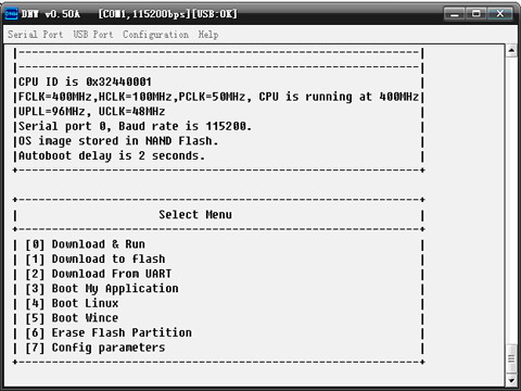

Bootloader:
Æô¶¯Ê±¼ä
¿ÉÒÔÉèÖÃÆô¶¯Ê±¼ä
Æô¶¯·½Ê½
¿ÉÉèÖÃĬÈÏÆô¶¯·½Ê½£¬WINCE»òLinux
ÏÂÔØµ÷ÊÔ
Ö§³ÖUSB¼°´®¿Ú·½Ê½ÏÂÔØ£¬¿ÉÒÔͨ¹ýUSB½«OS»òÕßÓ¦ÓóÌÐòÏÂÔØµ½ÄÚ´æ½øÐе÷ÊÔ
FLASH¹ÜÀí
Ö§³ÖFLASHµÄÉÕд¡¢²Á³ý¡¢»µ¿é¹ÜÀíµÈ¹¦ÄÜ
ÆäËû
Ö§³ÖË«²Ù×÷ϵͳ
Linux¿É×ÔÐÐÉèÖÃÌí¼ÓÆô¶¯²ÎÊý
Ö§³Öyaffs2ÎļþϵͳµÄÉÕд
ǶÈëʽLinux²Ù×÷ϵͳ£º
ÄÚºË
¿ÉÌṩ°üÀ¨Linux 2.4ÒÔ¼°Linux 2.6.28Äںˣ¨×îа棩
Ö§³Öcramfs/ramfs/etx2/fat32/nfs/yaffs2µÈÎļþϵͳ
Îļþϵͳ
×îÐÂyaffs2¸ñʽµÄÎļþϵͳ
Çý¶¯Ö§³Ö
  1. ϵͳÖжϺÍϵͳʱÖÓÇý¶¯
  2. ´®¿ÚÇý¶¯£¨Serial device driver£©
  3. ¿éÉ豸Çý¶¯£¨°üÀ¨IDEÓ²ÅÌ£¬SD¿¨£©
  4. Nand FlashÇý¶¯
  5. Íø¿¨Çý¶¯ £¨Ö§³ÖË«Íø¿¨£©
  6. ʵʱʱÖÓÇý¶¯
  7. USB HostÇý¶¯
  8. ÏÔʾ£¨LCD/VGA/TV£©Çý¶¯
  9. ´¥ÃþÆÁÇý¶¯
  10. CMOSÉãÏñÍ·Çý¶¯
  11. CAN×ÜÏßÇý¶¯
  12. USBÉãÏñÍ·Çý¶¯
  13. ζȴ«¸ÐÆ÷Çý¶¯
  14. LEDÇý¶¯
  15. °´¼üÇý¶¯
  16. ADCÇý¶¯
ÍøÂçЭÒé¼°ÍøÂçÓ¦ÓóÌÐò
  1. ÍêÕûµÄTCP/IPЭÒé
  2. Telnet·þÎñÆ÷
  3. TelnetÔ¶³ÌµÇ¼
  4. FTP·þÎñÆ÷
  5. Web Server
ͼÐνçÃæ
QTOPIA 2.2.0 Ö§³ÖÎļþä¯ÀÀÆ÷¡¢mediaplay²¥·ÅÆ÷¡¢ÉãÏàÍ·²¥·ÅµÈ¹¦ÄÜ
USBÉ豸֧³Ö
ÓÅÅÌ¡¢Òƶ¯Ó²ÅÌ¡¢USBÊó±ê¡¢¼üÅÌ¡¢USB HUB¡¢USBÀ¶ÑÀÊÊÅäÆ÷
USB ÉãÏñÍ·£¨ÖÐо΢301ϵÁÐоƬ£©
LCDÏÔʾ
Ö§³Ö320¡Á240¡¢640¡Á480¡¢800¡Á600¡¢1024¡Á768·Ö±æÂÊ
VGA/TVÏÔʾ
×îÐÂVGA/TV½â¾ö·½°¸£¬²»Í¬ÓÚFPGA·½Ê½£¬ÊµÓóɱ¾µÍ£¬Ö§³Ö800¡Á600·Ö±æÂÊÒÔÉÏ£¬ÎÞÈκÎÉÁ˸
³£ÓÃÃüÁî
cat£¬chmod£¬discard£¬echo£¬flashfsd£¬flashwrite£¬ free£¬genhtml£¬hostname£¬init£¬kill£¬loader£¬ls£¬mkdir£¬mount£¬ps£¬reboot£¬rm£¬ smanaged£¬sysconf£¬ yes£¬insmod£¬lsmod£¬rmmod
±àÒ빤¾ß
½»²æ±àÒë»·¾³Á´£º2.95.3¡¢3.3.2¡¢3.4.1
ÆäËû
Ìṩ»·¾³´î½¨¡¢ÄÚºËÅäÖá¢Ó¦ÓóÌÐò¿ª·¢¡¢Çý¶¯³ÌÐò¿ª·¢µÈ½Ì³Ì¼°Àý³ÌÔ´Âë¡£
