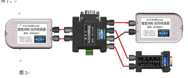

ÓÉÓÚOPTU232L1(»òOPTU232SL1)´«ÊäµÄ»¹ÊÇ´®¿ÚÐźţ¬ËùÒÔ±ØÐë³É¶ÔʹÓûòÕßÓ벨ÊËµÄÆäËû´®¿Ú/¹âÏËת»»Æ÷Åä¶ÔʹÓá£ÓÉÓÚ²ÉÓùâÏË×÷ΪͨÐÅ´«Êä½éÖÊ£¬¾ßÓиôÀë¸ßµçѹ¡¢·Àµç´Å¸ÉÈÅ¡¢´«Êä¾àÀëÔ¶µÈÓŵ㡣OPTU232SL1µÄ´«Êä½éÖÊΪµ¥Ä£¹âÏË¡¢OPTU232L1µÄ´«Êä½éÖÊΪ¶àÄ£¹âÏË£¬µ«ÊÇÍâÐκÍÇý¶¯³ÌÐòÊÇÍêȫһÑùµÄ¡£ÕâÖÖ·½°¸´ó´ó¼ò»¯ÁËUSB¿ÚµÄ¹âÏËÔ¶³ÌͨÐÅ£¬Í¼2ΪOPTU232L1Ó벨Ê˵Ĵ®¿Ú/¹âÏËÖмÌת»»Æ÷×éÍøÍ¨ÐÅͼ¡£Á½±ßµÄ¼ÆËã»ú¶¼ÅäÖúÃUSB/´®¿Ú¹âÏËת»»Æ÷²¢ÇÒÁ¬½ÓºÃºó£¬Óá°´®¿Úµ÷ÊÔÖúÊÖ"Èí¼þ»òÕ߯äËû´®¿ÚͨÐÅÈí¼þ¾Í¿ÉÒÔ´«ÊäÊý¾ÝºÍÎļþÁË¡£

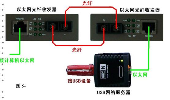

×îºó½«¡°USBÍøÂç·þÎñÆ÷"½ÓÈëÒÔÌ«Íø¹âÏËÊÕ·¢Æ÷µÄÔ¶³ÌÒÔÌ«Íø¿Ú£¬²¢ÇÒ²åÉÏUÅÌ£¬Èçͼ5¡£ÎÒÃǻᷢÏÖÕâʱÈí¼þ¡°Lanch Networking USB Server"ÔËÐеĽá¹ûÓëÖ±½Ó½ÓÈë¼ÆËã»úµÄÒÔÌ«Íø¿ÚʱÊÇÒ»ÑùµÄ£¬»¹ÊÇÈçͼ4¡£Á½¸ö¡°ÒÔÌ«Íø¹âÏËÊÕ·¢Æ÷"Ö®¼äÁ¬½ÓµÄ¹âÏË¿ÉÒÔ×îÔ¶µ½4Km(¶àÄ£)»òÕß60Km(µ¥Ä£)¡£ÕâÑù¾ÍʵÏÖÁËUSBµÄ¹âÏËÔ¶³ÌͨÐÅ¡£
