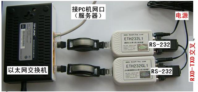

                  图1 硬件连接
如图1,将ETH232GL1以太网/串口转换器接上电源(直流5V到36V均可,随产品配套有)。电源插座旁边有一个小LED(发光二极管),当ETH232GL1产品通电后LED会一直亮着。    将RJ-45座插入以太网交换机的RJ-45插头即可。交叉线RJ-45电缆与直连线RJ-45电缆都可以,交换机都识别。两个RS-232口之间是交叉线(2-3脚交叉)。硬件连接就是这么简单。

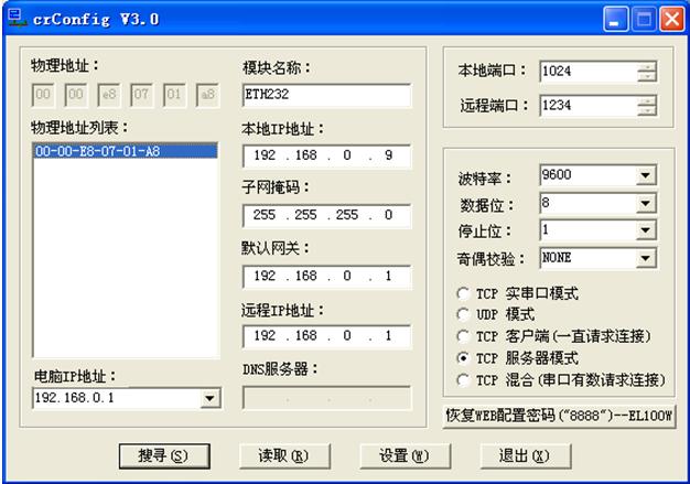

     由于波士以太网/串口转换器出厂时都将IP地址设置为192.168.0.7,所以先不能够直接将两个ETH232GL1同时接到HUB上。先取下其中一个ETH232GL1以太网/串口转换器。
     运行波士产品光盘上的CRConfigv30.exe。按“搜寻",出现了波士以太网/串口转换器,如图2。修改“本地IP地址",比如192.168.0.9,以免与另外一个波士以太网/串口转换器IP地址冲突。(如图3)

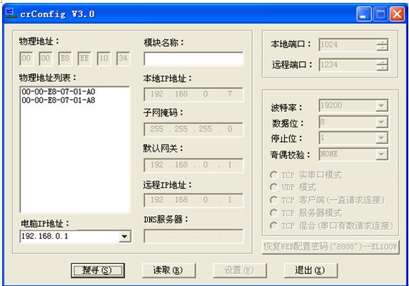

将2个波士以太网/串口转换器都插上,再运行CRConfig.exe。按“搜寻",发现有2个IP地址(如图4)。就是2个波士以太网/串口转换器,这时地址不冲突了。

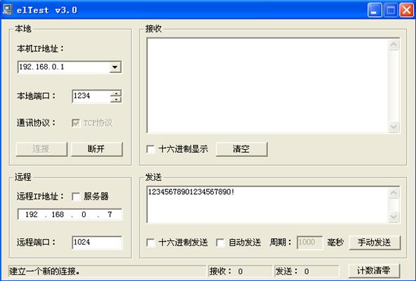

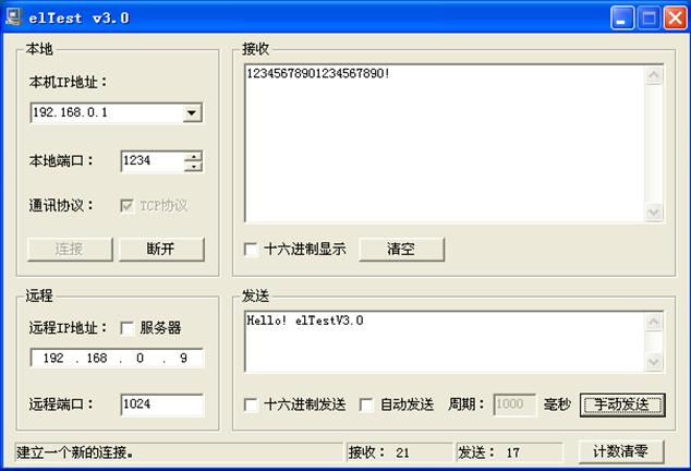

   刚才是设置软件,现在运行测试软件ELTestv30.exe。   注意修改IP地址对应2个不同的波士以太网/串口转换器(如图5和图6)。用户可以在发送框里填写要发送的数据。
                  图5
                   图6
  按“连接",再按“手动发送",就可以在2个RS-232口之间传输数据了。(如图7)
               图7

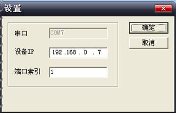

   运行光盘的 “虚拟串口软件"目录下的 setup,安装VSPmaneger,安装后如图8和图9。填写IP地址(192.168.0.7)和端口号(永远为1),按“保存"后“退出"。可以虚拟多个COM串口。我们分别将2个波士以太网/串口转换器虚拟为COM7和COM8。如果用户原来通信的串口号就是COM7、COM8,那么用户就不需要修改已经有的程序了。否则就修改VSPmaneger的虚拟COM号即可。

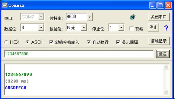

现在就可以用通用的串口通信程序来进行通信了。我们用的是COMMIX,如图11、图12。选择串口号,“打开串口",填写要发送的数据。按“发送",成功了!
        图11
                                图12
  在“TCP实串口模式"下,虚拟的COM串口是一直开着的,除非人为按“关闭串口"。
