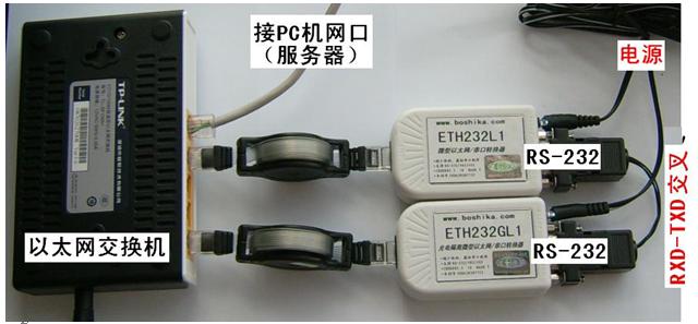

Èçͼ1£¬½«ETH232GL1ÒÔÌ«Íø/´®¿Úת»»Æ÷½ÓÉϵçÔ´(Ö±Á÷5Vµ½36V¾ù¿É£¬Ëæ²úÆ·ÅäÌ×ÓÐ)¡£µçÔ´²å×ùÅÔ±ßÓÐÒ»¸öСLED(·¢¹â¶þ¼«¹Ü)£¬µ±ETH232GL1²úƷͨµçºóLED»áÒ»Ö±ÁÁ×Å¡£    ½«RJ-45×ù²åÈëÒÔÌ«Íø½»»»»úµÄRJ-45²åÍ·¼´¿É¡£½»²æÏßRJ-45µçÀÂÓëÖ±Á¬ÏßRJ-45µçÀ¶¼¿ÉÒÔ£¬½»»»»ú¶¼Ê¶±ð¡£Á½¸öRS-232¿ÚÖ®¼äÊǽ»²æÏß(2-3½Å½»²æ)¡£Ó²¼þÁ¬½Ó¾ÍÊÇÕâô¼òµ¥¡£
     ÓÉÓÚ²¨Ê¿ÒÔÌ«Íø/´®¿Úת»»Æ÷³ö³§Ê±¶¼½«IPµØÖ·ÉèÖÃΪ192.168.0.7£¬ËùÒÔÏȲ»Äܹ»Ö±½Ó½«Á½¸öETH232GL1ͬʱ½Óµ½HUBÉÏ¡£ÏÈÈ¡ÏÂÆäÖÐÒ»¸öETH232GL1ÒÔÌ«Íø/´®¿Úת»»Æ÷¡£

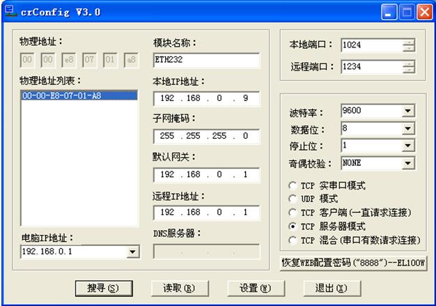

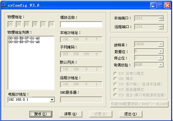

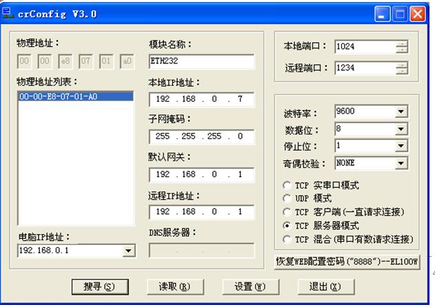

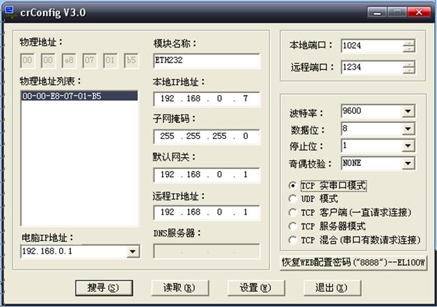

     ÔËÐв¨Ê¿²úÆ·¹âÅÌÉϵÄCRConfigv30.exe¡£°´¡°ËÑѰ"£¬³öÏÖÁ˲¨Ê¿ÒÔÌ«Íø/´®¿Úת»»Æ÷£¬Èçͼ2¡£Ð޸ġ°±¾µØIPµØÖ·"£¬±ÈÈç192.168.0.9£¬ÒÔÃâÓëÁíÍâÒ»¸ö²¨Ê¿ÒÔÌ«Íø/´®¿Úת»»Æ÷IPµØÖ·³åÍ»¡£(Èçͼ3)
             ͼ2
ͼ3
½«2¸ö²¨Ê¿ÒÔÌ«Íø/´®¿Úת»»Æ÷¶¼²åÉÏ£¬ÔÙÔËÐÐCRConfig.exe¡£°´¡°ËÑѰ"£¬·¢ÏÖÓÐ2¸öIPµØÖ·(Èçͼ4)¡£¾ÍÊÇ2¸ö²¨Ê¿ÒÔÌ«Íø/´®¿Úת»»Æ÷£¬ÕâʱµØÖ·²»³åÍ»ÁË¡£
 Í¼4

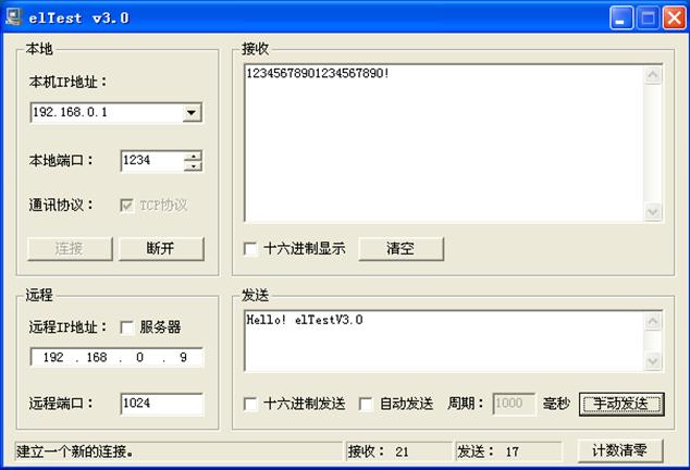

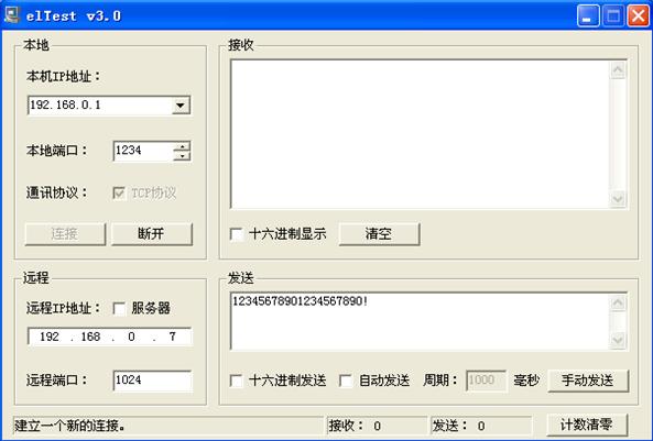

   ¸Õ²ÅÊÇÉèÖÃÈí¼þ£¬ÏÖÔÚÔËÐвâÊÔÈí¼þELTestv30.exe¡£   ×¢ÒâÐÞ¸ÄIPµØÖ·¶ÔÓ¦2¸ö²»Í¬µÄ²¨Ê¿ÒÔÌ«Íø/´®¿Úת»»Æ÷(Èçͼ5ºÍͼ6)¡£Óû§¿ÉÒÔÔÚ·¢ËÍ¿òÀïÌîдҪ·¢Ë͵ÄÊý¾Ý¡£
                  ͼ5
                   ͼ6
  °´¡°Á¬½Ó"£¬ÔÙ°´¡°ÊÖ¶¯·¢ËÍ"£¬¾Í¿ÉÒÔÔÚ2¸öRS-232¿ÚÖ®¼ä´«ÊäÊý¾ÝÁË¡£(Èçͼ7)

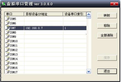

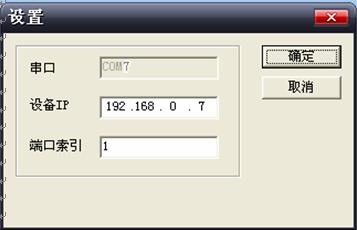

   ÔËÐйâÅÌµÄ ¡°ÐéÄâ´®¿ÚÈí¼þ"Ŀ¼Ï嵀 setup£¬°²×°VSPmaneger£¬°²×°ºóÈçͼ8ºÍͼ9¡£ÌîдIPµØÖ·(192.168.0.7)ºÍ¶Ë¿ÚºÅ(ÓÀԶΪ1)£¬°´¡°±£´æ"ºó¡°Í˳ö"¡£¿ÉÒÔÐéÄâ¶à¸öCOM´®¿Ú¡£ÎÒÃÇ·Ö±ð½«2¸ö²¨Ê¿ÒÔÌ«Íø/´®¿Úת»»Æ÷ÐéÄâΪCOM7ºÍCOM8¡£Èç¹ûÓû§Ô­À´Í¨ÐŵĴ®¿ÚºÅ¾ÍÊÇCOM7¡¢COM8£¬ÄÇôÓû§¾Í²»ÐèÒªÐÞ¸ÄÒѾ­ÓеijÌÐòÁË¡£·ñÔò¾ÍÐÞ¸ÄVSPmanegerµÄÐéÄâCOMºÅ¼´¿É¡£
  ½øÐÐÐéÄâ´®¿ÚͨÐÅʱ±ØÐ뽫ETH232GL1µÄ ¹¤×÷ģʽѡÔñΪ¡°TCPʵ´®¿Úģʽ"£¬Èçͼ10¡£°´¡°ÉèÖÃ"ºó°´¡°Í˳ö"¡£

ͼ10 ½«Ã¿¸öETH232GL1µÄ¹¤×÷ģʽ¶¼Ñ¡ÔñΪ¡°TCPʵ´®¿Úģʽ"²¢°´¡°ÉèÖÃ"¡£

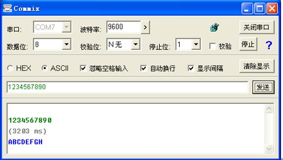

ÏÖÔھͿÉÒÔÓÃͨÓõĴ®¿ÚͨÐųÌÐòÀ´½øÐÐͨÐÅÁË¡£ÎÒÃÇÓõÄÊÇCOMMIX£¬Èçͼ11¡¢Í¼12¡£Ñ¡Ôñ´®¿ÚºÅ£¬¡°´ò¿ª´®¿Ú"£¬ÌîдҪ·¢Ë͵ÄÊý¾Ý¡£°´¡°·¢ËÍ"£¬³É¹¦ÁË£¡
