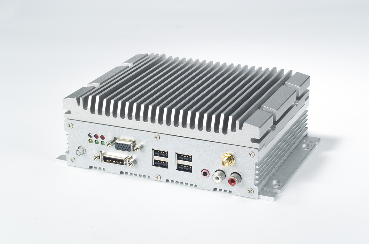

×÷ΪȫÇò²úÒµ¼ÆËã»ú(IPC)Óë×Ô¶¯»¯É豸Áìµ¼³§É̵ÄÑлª¹«Ë¾½üÆÚÍÆ³öÒ»¿î³µÔØÇ¶Èëʽ¹¤¿Ø»úARK-1388¡£ARK-1388ÊÇÒ»¿îרΪ¾­³£ÔËÐÐÔÚÑϸñµçÔ´ÒªÇóÏ£¨Èç˦¸ººÉ(load-dump)¡¢ÀäÆô¶¯(cold-crank¡¢ÇáÔØÌõ¼þϵĵ͹¦ºÄ¡¢ÒÔ¼°µÍÔëÒôÔËÐУ©µÄ³µÔؼÆËãϵͳÉè¼ÆµÄÎÞ·çÉÈǶÈëʽ¹¤¿Ø»ú¡£
ARK-1388µÄ³ß´ç¹æ¸ñΪ18.9 x 6.38 x 1.31 cm£¬ÖØÁ¿½öΪ1.9 kg¡£ÓÉÓÚʹÓÃÁËIntel® Core™2 Duo ULV U7500 1.06 GHz / Celeron® M ULV 1.06 GHz´¦ÀíÆ÷ºÍIntel® 945GM GMоƬ×飬ARK-1388¾ßÓÐÍ»³öµÄ¼ÆËãÐÔÄܺͶàýÌåÐÔÄÜ¡£´ËÍ⣬ËüʹÓÃÁ˸ßЧɢÈÈÉè¼Æ£¬¹¤×÷ζÈΪ-20~60º C¡£ARK-1388¾ßÓзḻµÄÁ¬Í¨ÐÔ£¬¼¯³ÉÁË4¸ö´®Ðж˿ڡ¢LVDSºÍVGAË«¶ÀÁ¢ÏÔʾ¡¢4¸öUSB¡¢1¸öLAN¡¢´ø¸ôÀ빦Äܺͼ̵çÆ÷µÄDIO¡¢ÒôƵÏß·Êä³ö·Å´ó¡¢ÒÔ¼°°²È«Æô¶¯ºÍ°²È«¹Ø»ú¹¦ÄÜ¡£¹ã·ºÓ¦ÓÃÔÚ¸÷ÀàÐͳµÔØÊ¹Óã¨È翨³µ¡¢¹«³µ¡¢½Î³µ¡¢³ö×â³µ¡¢»ð³µµÈ£©£¬ARK-1388ÊdzµÔؽâ¾ö·½°¸µÄ×î¼ÑÑ¡Ôñ¡£
ÖÇÄܵçÔ´¿ØÖÆ
ΪÁËÂú×ã³µÔØµçÔ´»·¾³µÄÐèÇó£¬ARK-1388Ö§³Ö12·ü¼°24·üµÄµçÔ´ÊäÈ룬²¢ÒÔ°²È«Æô¶¯ºÍ°²È«¹Ø»úÉè¼ÆÊµÏÖ°²È«¡¢Îȶ¨µÄÌØÐÔ¡£Ëü½«Ó²¼þµçÔ´±£»¤ºÍÖÇÄÜÈí¼þ¼à¿ØÓë¿ØÖÆÌØÐÔ¼¯ÓÚÒ»Ìå¡£ARK-1388¿ÉÓÉ9~32 VDCµÄDCÊäÈ빩µç£¬Ö§³ÖISO-7637-2µÄÀäÆô¶¯ºÍÇáÔØ×îСֵ6 VDC¡£Ñлª»¹Ö§³ÖÌṩһÖÖʵÓù¤¾ß£¬ÔÊÐíSIºÍ£¨»ò£©Óû§µ÷½Úµçѹ¡¢ÑÓ³Ù¿ª¹Ø¶¨Ê±ÒÔ¼°±£´æºÍÔØÈëÔ¤ÉèÖµ¡£´ËÍ⣬¼á¹Ì¡¢ÎÞ·çÉȵÄÂÁÖÊ»úÏäÉè¼Æ»¹Îª³¬¾²ÔËÐÐÌṩ±»¶¯ÀäÈ´·½°¸¡£¸ÃϵͳͬʱÌṩ³öÉ«µÄ³å»÷ºÍÕñ¶¯±£»¤£¬¿ÉÒÔºÜÇáËɵÄͨ¹ý50ºÍ5 GrmµÄ³å»÷ºÍÕñ¶¯²âÊÔ¡£
ÎÞÏß³µÔØÉú»î
Èç½ñ£¬ÓéÀÖÓëÎÞÏßµ¼º½¹¦ÄÜËäÈ»²»ÊDZØÒªµÄ£¬µ«Ò²ÒѾ­Ñ¸ËÙΪÈËÃÇËùϰ¹ß£¬¶ø¸÷ÖÖÓ¦ÓöԳµÔؼÆËãϵͳµÄÐèÇóÒ²Ô½À´Ô½¶à¡£ARK-1388¹¤¿Ø»ú¼¯³ÉÁËÒ»¿é802.11b/gÎÞÏßÍø¿¨¡¢Ò»¸öÖ§³Ö50¸öͨµÀµÄÄÚÖÃGPS½ÓÊÕÆ÷¡¢GPRSÖ§³ÖºÍ3.5GÌìÏߣ¬²¢Ö§³Ö¶àýÌåÓ¦ÓõÄVGAºÍLVDSË«¶ÀÁ¢ÏÔʾģʽ¡£¿ÉÑ¡GPRS/EDGE/UMTS/HSDPAÄ£¿é¿ÉÒÔºÜÈÝÒ׵ĽøÐл¥»»¡£Óû§ÍêÈ«¿ÉÒÔÆÚ´ý³µÔØÓ¦ÓÃÔÚδÀ´±äµÃ¸ü¼Ó·½±ã¡¢²¢ÇÒ¸ü¼ÓÓÐȤ¡£
ARK-1388²úÆ·½éÉÜ£¨¼¼Êõ×ÊÁÏÏÂÔØ£©
 ÎÞ·çÉÈ£¬¼«½ô´ÕǶÈëʽ¹¤¿Ø»ú£¨³µÔØ¿ØÖÆÖÕ¶Ë£©
 ÄÚÖÃÓ¢ÌØ¶û®¿á2´úË«ºË³¬µÍµçѹ°æ U7500 1.06 GHz/ÈüÑï® M´¦ÀíÆ÷µÍµçѹ°æ423
 Í¨¹ý³µÔØÐîµç³ØÁ¬½ÓÍê³ÉÖն˵ÄÓÐЧÆô¶¯/¹Ø»ú
 12VºÍ24V¹¤×÷µçѹ
 ¿ÉÑ¡ÄÚÖÃWLAN/ GPRS / EDGE / UMTS / HSDPAÍøÂçÄ£¿é
 Ö§³Ö50ͨµÀGPS½ÓÊÕ»ú
 Ö§³Ö6WÁ¢ÌåÉùÒôƵ·Å´óÆ÷
 Ö§³ÖVGA / LVDS Ë«¶ÀÁ¢ÏÔʾ
 ·ûºÏISO - 7637 - 2
 IP40
ARK-1388ÊÇÒ»¿î½ô´Õ¡¢Ç¿´ó¶à¹¦ÄÜ¡¢ÎÞ·çÉȵÄǶÈëʽ¹¤¿Ø»ú£¬×¨ÎªÌõ¼þÑÏ¿ÁºÍ¿Õ¼äÓÐÏ޵ijµÔØÓ¦ÓöøÉè¼Æ¡£ARK-1388²»½öΪÓû§½ÚÊ¡Á˾«Á¦ºÍ¿ª·¢Ê±¼ä£¬¶øÇÒ½â¾öÁËÍⲿÎÞÏßÉ豸¡¢Æû³µµçÔ´Ä£¿éºÍ·çÉÈËùÒýÆðµÄÎȶ¨ÐÔÎÊÌâ¡£
