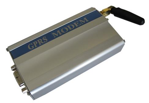

产品名称: GPRS Modem
型  号: AT-GPRS/01
价  格:
品  牌: 西门子(SIEMENS)
               AL-GPRS/01
     GPRS MODEM可以快速组建无线数据通信网络,实现实时远程的数据传输,在数据采集和远程监控等诸多行业应用领域,GPRS MODEM将会给您提供简单实用的无线数据通讯解决方案。
      产品数据:
    频率特性:设计及开发符合ETSI GSM Phase2+标准
    输出功率:Class 4(2W@900MHz),Class 1(1W@1800/1900MHz)
    输入电压: 5V-24VDC
    输入电流: 5mA待机状态,140mA在GSM 900MHz@12V通话状态;
               5mA待机状态,100mA在GSM 1800/1900MHz@12V通话状态
    温度范围:-20℃-+55℃工作状态,-25℃-+70℃保存状态
    产品尺寸: 85*54*25mm
      语音功能:
    呼叫
    紧急呼叫
    全速率,增强全速率及半速率语音编解码
    多音双频
      短消息功能:
    文字及PDU
    点对点(MT/MO)
    小区广播
      数据/传真:
    非同步数据电路透明及不透明数据传输
    最高传输速率:14400bps
    第三类自动传真机(Class1 和 Class2)
      附加业务功能:
    呼叫转移、限制、等待及保持
    多方通话
    来电和话费提示
    USSD
    显示呼叫转移
      其它功能:
    电话簿管理
    固定拨号
    SIM卡增殖服务Class2
    SIM卡,网络及服务供应商锁卡功能
    实时时钟
    实时闹钟管理
    Xmodem协议作软件升级
      接口特性:
    EIA/RS232接口
    波特率:300~115200bps
    AT命令集:GSM07.05 GSM07.07
    SMA天线接口
    抽屉式卡座
      配件清单:
    天线
    电源适配器
    数据连接线
