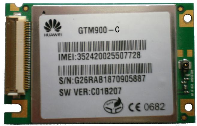

               GTM 900C
       GTM900CÊÇÒ»¿î˫Ƶ900/1800MHZ¸ß¶È¼¯³ÉµÄGSM/GPRSÄ£¿é£¬ÊÇGTM900BµÄÉý¼¶Ä£¿é¡£ÄÚǶTCP/IPЭÒéÄ£¿é£¬Ê¹Óüòµ¥£¬Ò×ÓÚ¼¯³É£¬Ê¹ÓÃËüÄú¿ÉÒÔÔڽ϶̵Äʱ¼äÄÚ»¨·Ñ½ÏÉٵijɱ¾¿ª·¢³öÐÂÓ±µÄ²úÆ·¡£     ÄϾ©ÎÖÁúµç×ӿƼ¼ÓÐÏÞ¹«Ë¾×÷Ϊһ¼ÒרҵµÄGSM/GPRSÖÕ¶ËÖÆÔìÉ̺ÍÄ£¿é¹©Ó¦ÉÌ£¬ÎªÄãÔÚGSM/GPRSÖն˲úÆ·Ñз¢¹ý³ÌÖÐÌá¹©È«ÃæµÄ¼¼ÊõÖ§³Ö¡£
¼¼ÊõÌØµã:
    ¡ó ¹¤×÷Ƶ¶Î£ºEGSM900/GSM1800˫Ƶ
    ¡ó ·¢É书ÂÊ£ºEGSM900 Class4(2W)£»GSM1800 Class1(1W)
    ¡ó ¹¤×÷ζȣº-30¡ãC¡«+75¡ãC
    ¡ó ´æ´¢Î¶ȣº -50¡ãC¡«+85¡ãC
    ¡ó ¹¤×÷µçѹ£º3.3¡«4.7V
    ¡ó ¹¦ºÄµçÁ÷£º
        ¹Ø»ú£º40uA£»
        ´ý»ú£º4mA£»
        ÓïÒô£º240mA£»
        GPRS class 10(ƽ¾ù)£º400m A
½Ó¿ÚÌØÐÔ:
    ¡ó 40pin zipÁ¬½ÓÆ÷
    ¡ó ºìÍâ´®¿Ú½Ó¿Ú
    ¡ó SIM 3.0VºÍ1.8V½Ó¿Ú
    ¡ó 2·ģÄâÒôƵÊäÈëÊä³ö½Ó¿Ú
    ¡ó µçÔ´ÊäÈë½Ó¿ÚºÍ³äµç¹ÜÀí
    ¡ó ADCÊäÈë
    ¡ó ȫ˫¹¤´®Ðнӿڣ¬TTLµçƽ
    ¡ó Ö§³ÖGSM07.05£¬GSM07.07
    ¡ó TCP/IPÀ©Õ¹ATÖ¸Áî
Ö÷Òª¹¦ÄÜ:
    ¡ó GSM/GPRS Phase 2/2+
    ¡ó GSM 03.40¶ÌÐÅÒµÎñ
    ¡ó GPRS CLASS 10Êý¾ÝÒµÎñ
    ¡ó Ö§³ÖGroup3, Class2´«ÕæÒµÎñ
    ¡ó µç·½»»»ÒµÎñ(9.6kbps, 14.4kbps)
    ¡ó ·Ö×é½»»»Êý¾ÝÒµÎñ(85.6kbps)
    ¡ó FR/HR/EFR/AMR ÓïÒô±àÂë
    ¡ó ºô½Ð×ªÒÆ¡¢µÈ´ý¡¢±£³Ö¡¢ºô½Ðǰת
    ¡ó ¶à·½Í¨»°¡¢À´µçÏÔʾ¡¢¿ÉÑ¡ÁåÉù
